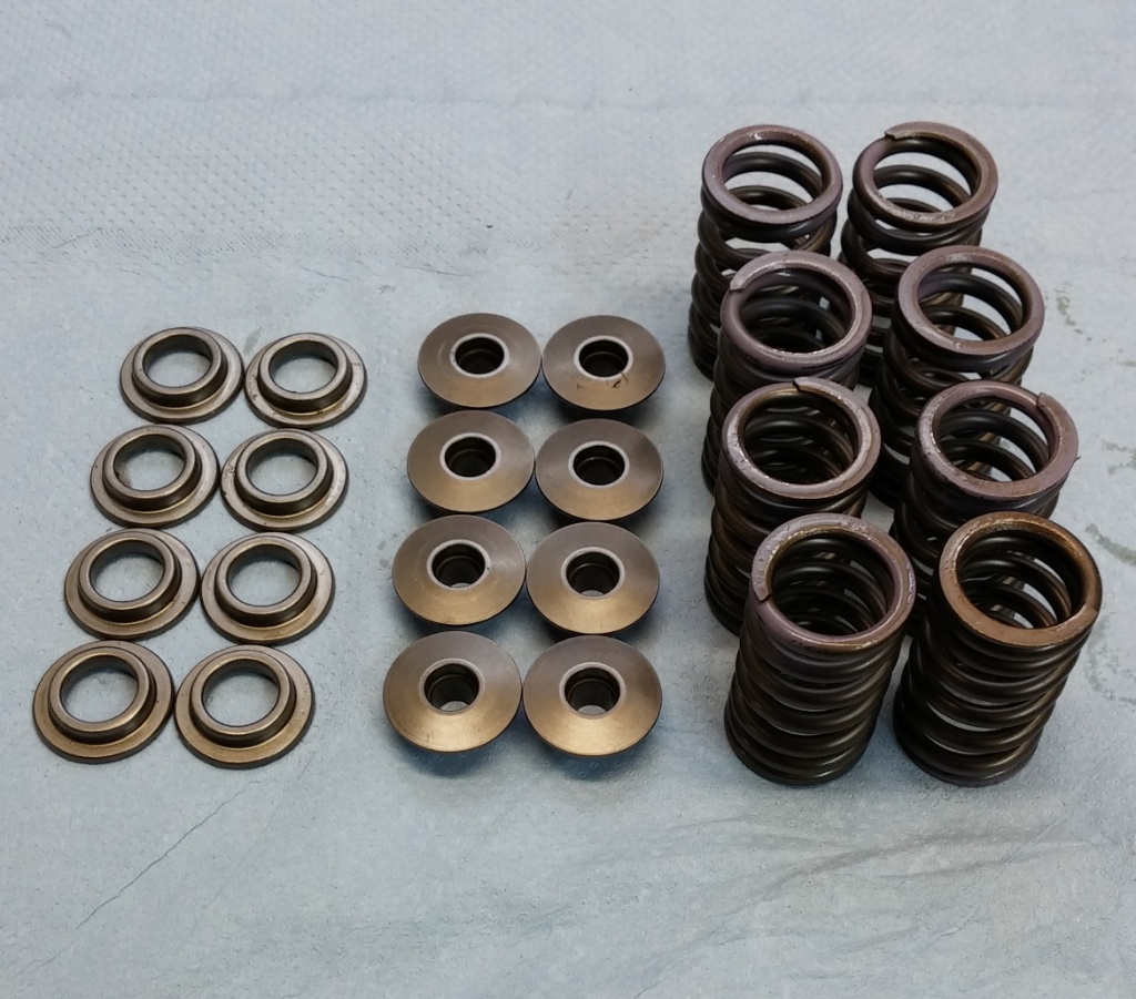

Das stimmt so nicht, Du kannst die Federn der Gladius sehr wohl verwenden. Müssen aber komplett mit Tellern der Gladius verwendet werden. Die Gladius hat nämlich nur eine Ventilfeder, nicht wie die SV zwei. Wenn Du die Gladius IN Nockenwelle verbauen möchtest, dann kannst Du das nicht mit den originalen SV Ventilfedern tun, weil dann die zulässige Blockgrenze überschritten wird. Zudem hast Du den Vorteil dass eine Ventilfeder alleine leichter ist und dadurch Drehzahlfester. Ein Grund warum die Gladius 11500 dreht und die SV nur 11000.
Zoran von TWF Racing verkauft soweit ich weiß keinen Ventilfedernsatz, sondern nur eine andere innere Ventilfeder die etwas mehr Druck gibt und später auf Block geht. Das reicht aber wohl für die Gladius Nockenwelle auch nicht aus.
Ich hatte mal einen Ventilfedersatz mit Titanteller von Knibblewhite, die Federn lassen einen Hub von über 10mm zu und sind in Verbindung mit den Titantellern auch noch deutlich leichter als original. Ich habe mich aber trotzdem dagegen entschieden weil die Federn fast DOPPELT so stark sind wie die der Gladius, das kostet nicht bloß Leistung sondern macht Dir über kurz oder lang auch die Nocken kaputt, liegt an der zu hohen Flächenpressung bei Standgas Drehzahl.
Ich persönlich hätte mir die Gladius Nocken auch eingebaut, bekomme aber durch meine umgepressten Steuerzeiten dann Problem mit dem Ventilabstand zum Kolbenboden, den solltest Du auf jeden Fall auch checken wenn Du auf der sicheren Seite sein möchtest. Deswegen fahre ich das "normale" Nockenkit (Kante IN, Knubbel IN) mit Gladius Ventilfedern, funktioniert prima ;) bier
Wenn Du möchtest, ich habe noch einen zweiten kompletten Satz Gladiusfedern da. Kann ihn Dir gerne verkaufen. Wenn Du an den Steuerzeiten nichts veränderst, dann kannst Du auch die Gladius Nockenwellen damit verwenden.

Stimmt Zoran weiß von was er spricht. Hatte mich per Mail mit ihm über die Ventilfedern unterhalten, er meinte eben dass der Hub der originalen Knubbel Federn durch die innere Feder begrenzt wird und die äußere etwas mehr kann. Deswegen bietet er eine stärkere innere Feder an, die etwas mehr Hub gewährt und bruchfest ist, manche Zubehörfedern sollen anderen Leuten schon um die Ohren geflogen sein ;) bier :) cross
Trotzdem kann man dadurch aus einer Knubbel Feder, keine Gladius Feder machen, aber vllt irre ich mich auch, ich schaue nochmal in meinen Unterlagen nach :wink:
