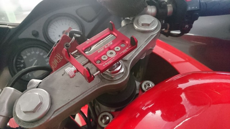

ich hab für meine Knubbel S (sprich auch Stummel Lenker) nun eine Halterung bei Amazon bestellt und diese auf die zentrale Hutmutter aufgesetzt.
Sieht wie folgt aus und hat mich ca. 12 € gekostet. Der festsitz ist bisher auch bombe. Habe aber zur Sicherheit noch ein Gummiband dran.

Das sieht echt top aus, aber wie hast du die Halterung an der Hutmutter gefestigt?
Dan
Dan

nennt sich "GUB Handyhalterung" und ist ursprünglich fürs Fahrrad konzipiert worden.

Ich würde mich der Frage anschließen, wie genau du die Halterung befestigt hast. Kann ich auf dem Bild nicht wirklich nachvollziehen.

Würde mich auch interessieren. Vermutlich mit eine Art Kkappdübel durch das Loch der Mutter vom Lenkkopflager und den wiederum an der großen Senkkopfschraube vom Handyhalter.

Habe die Halterung gerade verbaut.
Lange Schraube (liegt der Halterung bei) durch die Lenkkopfmutter (natürlich vorher abnehmen).
Unterlegscheibe und kleine Gummischeiben aufziehen und mit einer selbstsichernden Mutter festziehen.
Mutter mit Halterung wieder drauf und mit 30er Maulschlüssel festziehen. Fertig.

Genau so hab ich es auch gemacht.columbo hat geschrieben:Moin
cya
columbo
Als Abstandshalter noch eine zusätzliche Mutter zwischen Halterung und der großen Hutmutter, damit das Handy-Ladekabel nicht auf dem Tank scheuert. Sonst (bisher) alles tutti, wobei ich immernoch skeptisch bin ob ich die Rändelschraube jedesmal passend fest ziehe...
