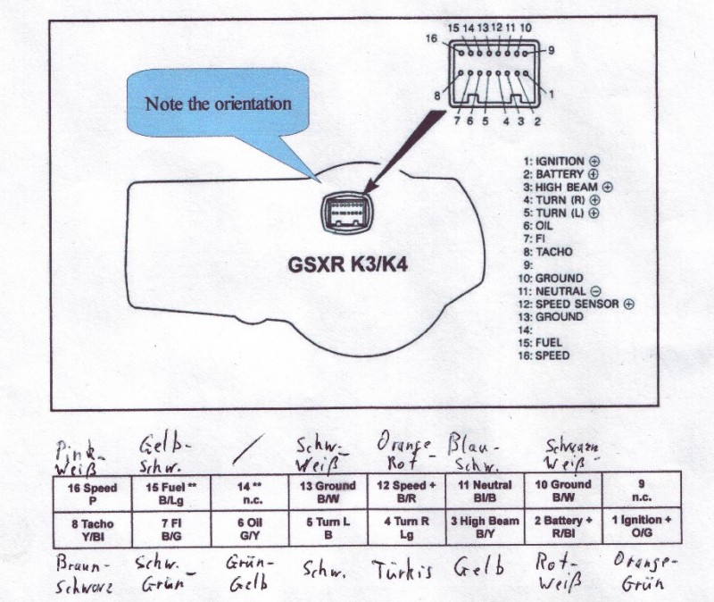

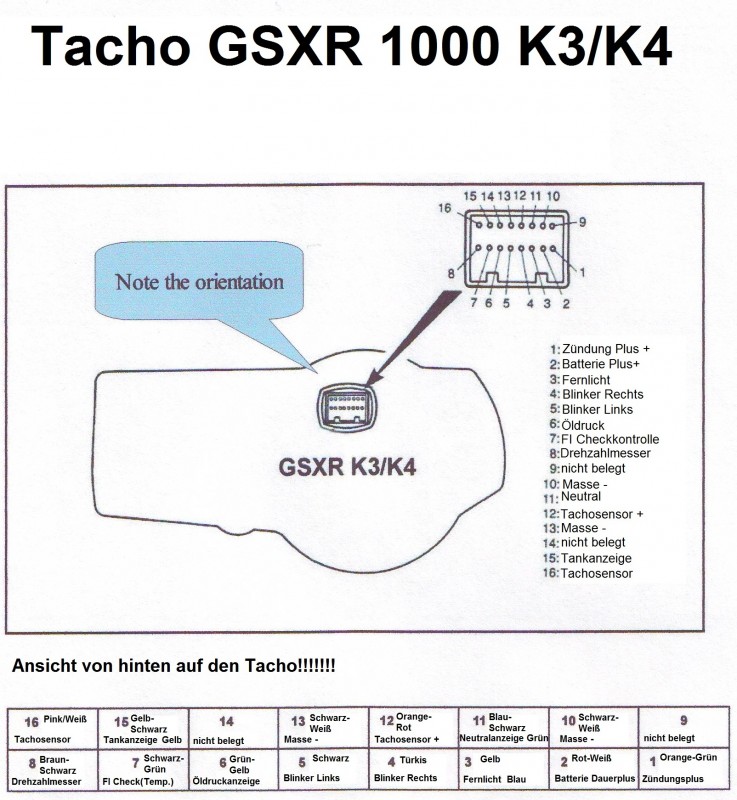

Re: GSXR Tacho an SV 1000 K4
Habe endlich den richtigen Anschlussplan gefunden. So funktioniert der GSXR K4 Tacho bei der SV 1000!!!
