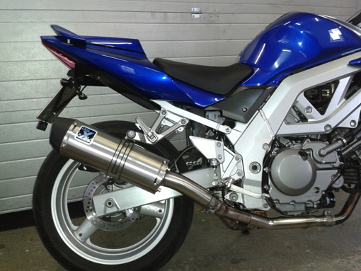

Sooo - will mal aktuellen Stand der Dinge posten. Hab mir den IXIL Exhaust Hex Evolution in edelstahl gebürstet bestellt.
Für meine begriffe sehr wertig verarbeitet, macht optisch richtig was her, schön klein, das Teil. Und - tatsächlich -
ist ein Mehkammersystem :D - also alle meine Wünsche wurden erfüllt... komm mir fast vor wie beim Ü-Ei :P
Lieferung Freitag, Freitagabend war der orig. Puff runter - mit abgerissener Krümmerschraube vorderer Zylinder.
Schnautze voll gehabt - ab ins Bett.
Heute frisch ans werk, Schraube ausgebohrt, Gewinde nachgeschnitten, alles wieder schön. Krümmer getauscht ,
da ich gebraucht einen abgeschnittenen für kleines Geld hier im Forum bekommen habe. So muss ich meine Originalanlage
wenigstens nicht zersägen. Der Vorschalldämpfer wird dabei allerdings weggeschnitten, da 35 mm hinter der Schweissnaht
geschnitten werden muss.
Montage ist unspektakulär - Mopped angeschmissen - und der Sound ist ja mal richtig genial .... mit jedem der beiden db-eater.

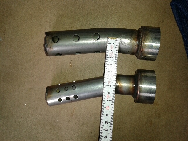

Meine Frage jetzt: es wurden 2 db-killer mitgeliefert. Einer mit Rohrdurchmesser ca. 38mm - der andere mit ca. 30 mm Durchmesser.
Hat jemand ne Ahnung welches Teil ich an meinem Möpp verbauen muß. Ich finde keine Infos in den mitgelieferten "Unterlagen" - den Verkäufer
hab ich schon angeschrieben - aber noch keine Rückmeldung. Evtl. hat ja einer von Euch auch so´n teil.
Könnte es sein das einer für gedrosselte Version ist?

Der untere sollte der richtige sein, der sieht aus wie beim Takkoni (ist ein Ixil-Billiglabel) nur mit nem Knick drin.
Der obere geht auch aber der dürfte zu laut werden. :cry:
Es gibt pöse Purschen die Pohren für mehr Durchsatz die Löcher von dem kleinen einfach größer... 8O

....dieser nicht - Mehrkammersystem (Reflexionsdämpfer) da schaust du nicht durch...zum - m.M.n - vernünftigen Preis.
Vielen Dank für die Info zum db-eater - hab ich dann auch schon vom Händler mitgeteilt bekommen - der kleine
ist der mit der Zulassung....schade...aber hört sich trotzdem sehr gut an :mrgreen:
Vielen Dank an alle -
Fritz
...sieht doch gleich viel besser aus als der Riesentopf..
