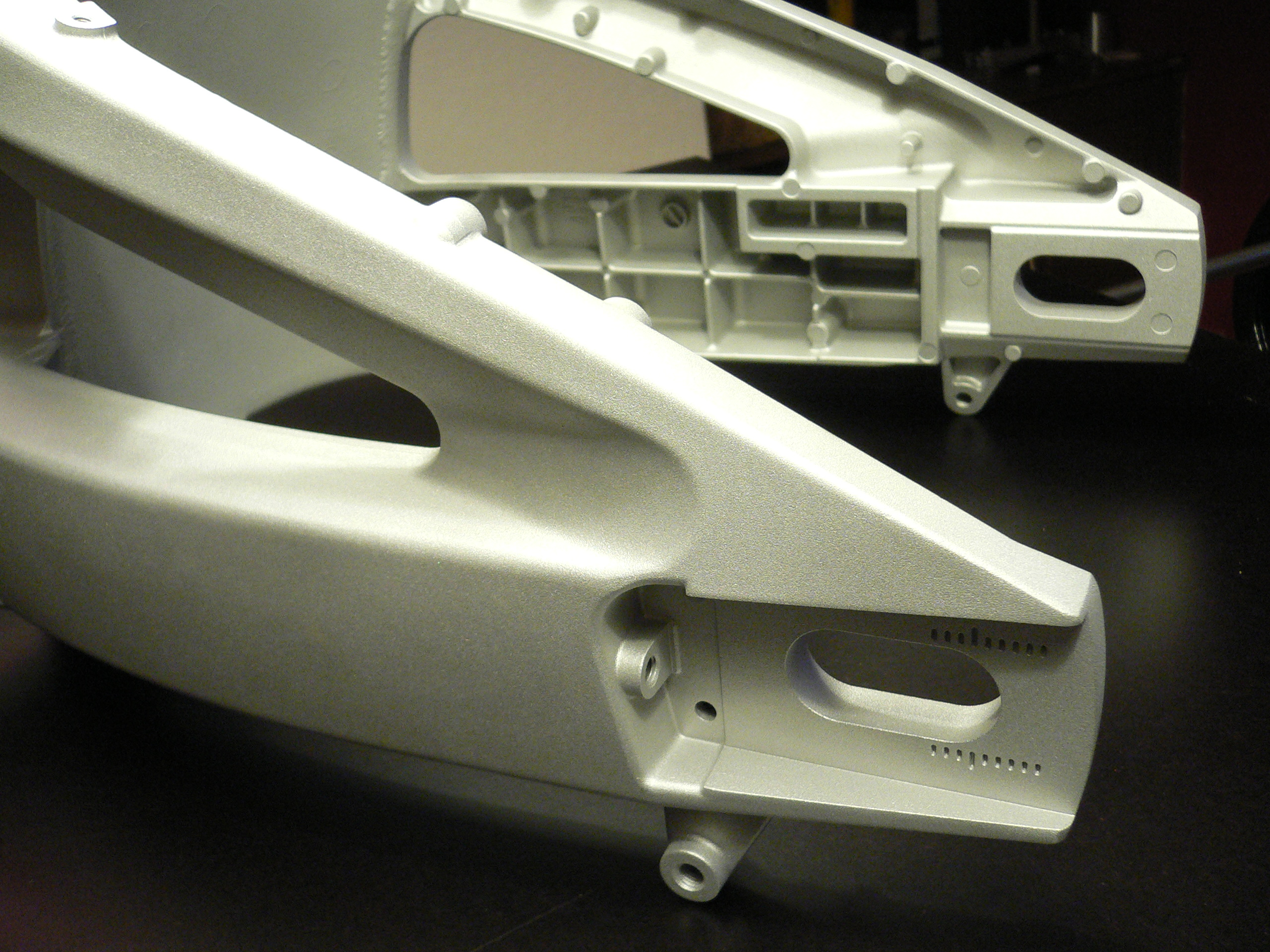

Hintergrund war, dass ich meine GSR 600 Schwinge eloxieren wollte.
Dazu gab ich sie zum Glasperlenstrahlen. Das Ergebnis war dieses:
Das sieht gar nicht schlecht aus, hat aber den Nachteil, dass die Oberfläche
eine Rauheit wie etwa 400 Schleifpapier hat. Zum anschließenden polieren
also ungeeignet ist. Zum Pulverlackieren ideal.

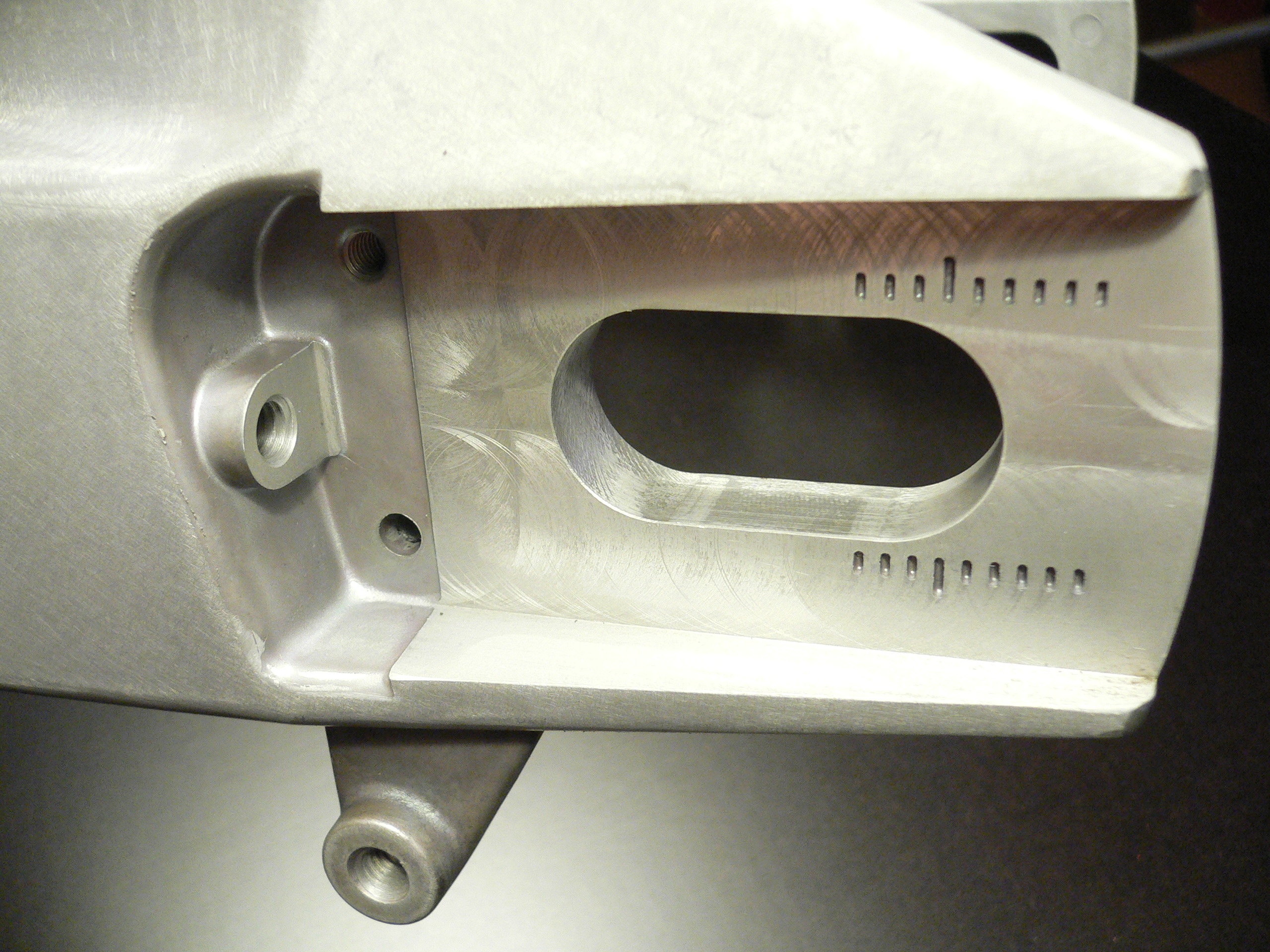

Nach einem sehr freundliche Telefonat mit Herrn Müller, und einem Preis
von 30,00 €, schickte ich eine andere Schwinge zu ihm.
Und hier das Ergebnis:
Ich habe hier absichtlich ein Detail fotografiert, damit man die perfekte Oberfläche
sieht. Das ganze Teil sah aus, als ob es gerade neu hergestellt wurde. Die Oberfläche der
Seitenteile war glatt wie eine Glasscheibe. Selbst kleinste Bearbeitungsspuren blieben
erhalten bzw. kamen wieder zum Vorschein. Ihr merkt schon, ich bin von
diesem Verfahren restlos begeistert.
Vielleicht hilft es ja den einen oder anderen sein Problem zu lösen.

Nein, aber auf dem Link ist es teilweise erklärt.
Es ist wohl so, dass die Molekulare-Bindung in dieser Flüssigkeit bei 80 Grad aufgebrochen wird. Der Lack
aber noch bleibt. Anschließend wird der Lack mit bis zu 1500 Bar Wasserdruck entfernt.
