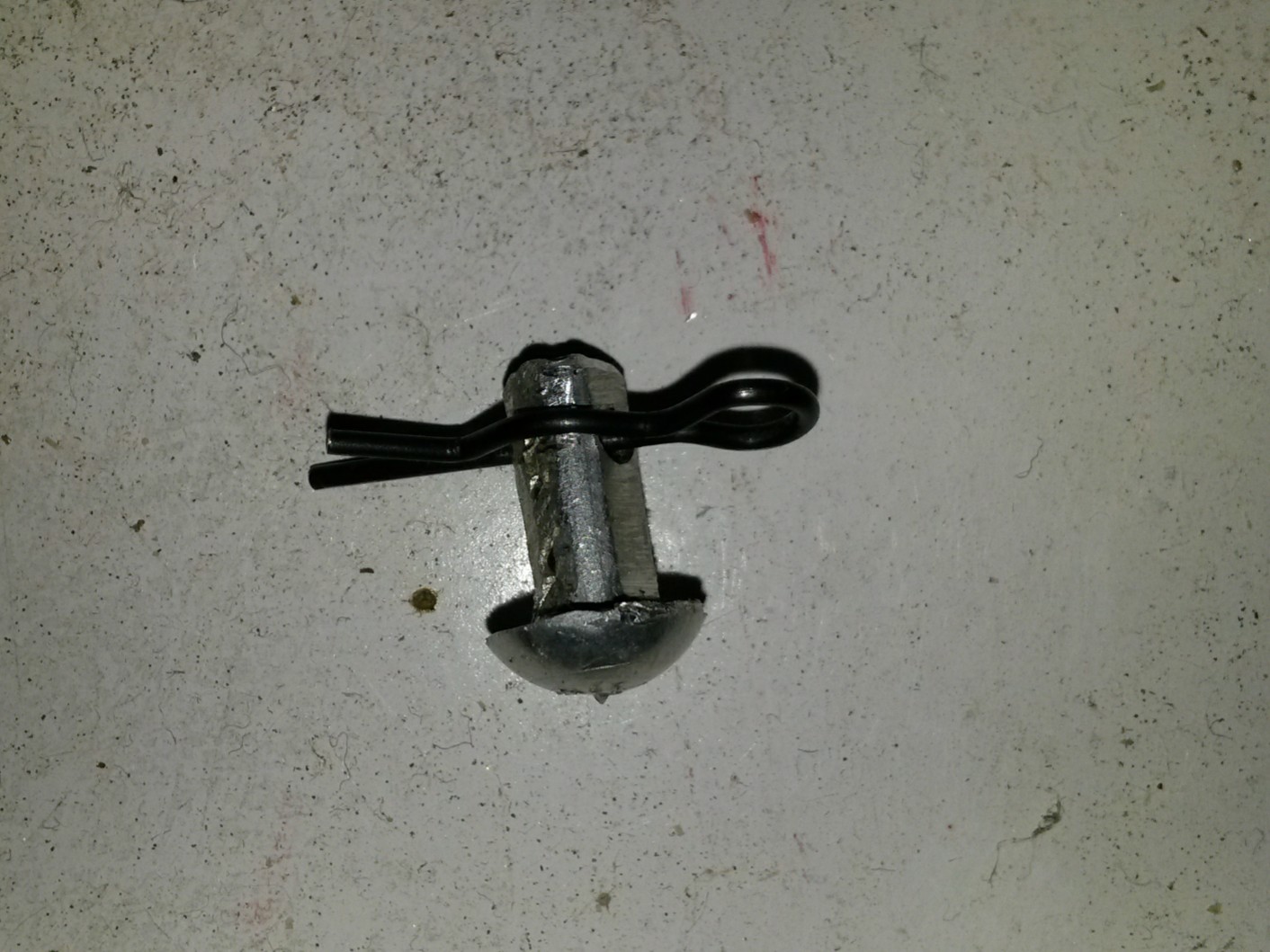

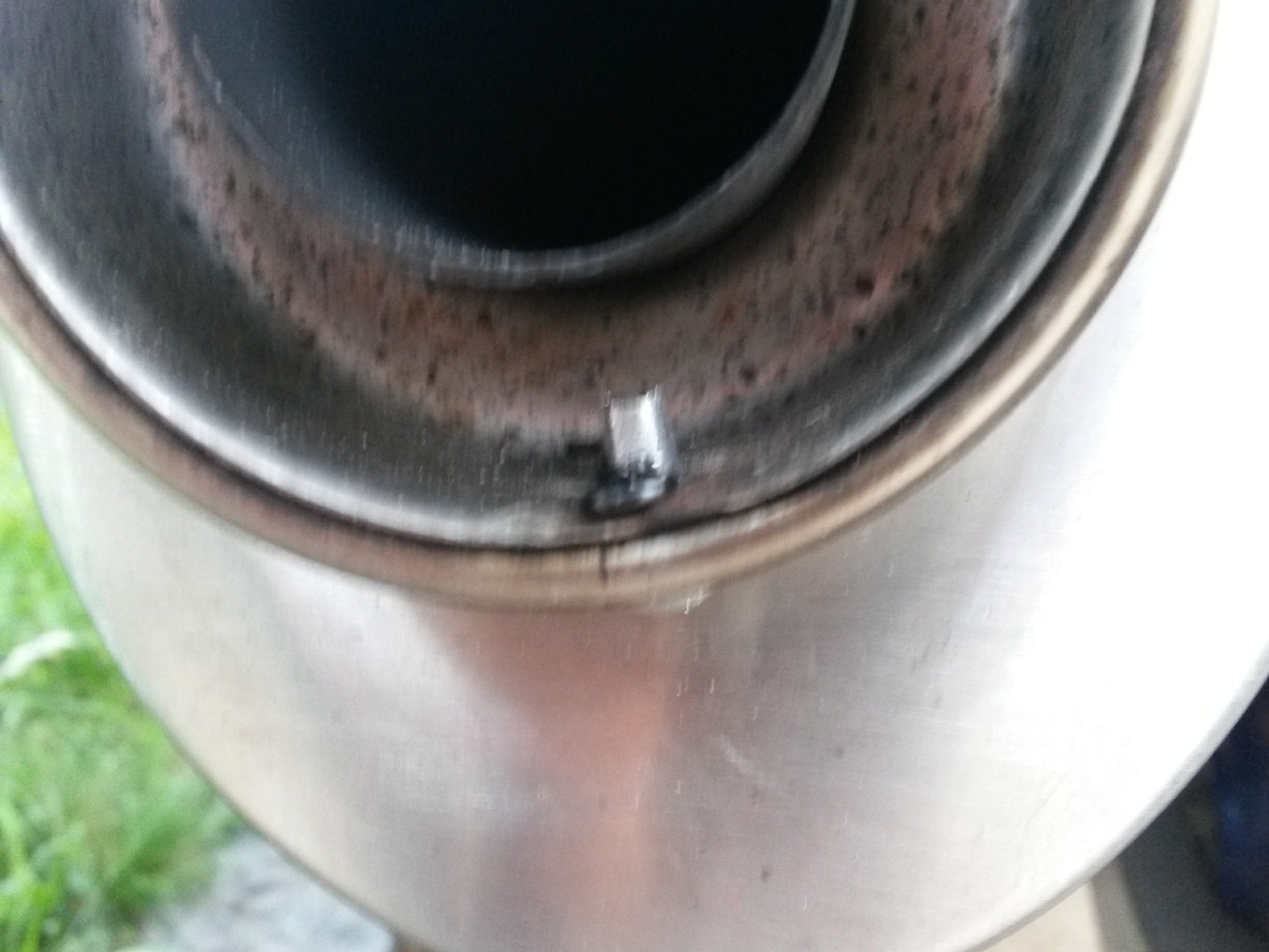

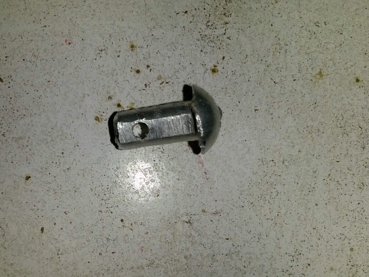

Beitrag von Triple7 » 14.05.2015 19:57
Ich geb mal ein Update.
Hab mir alle Vorschlägen angschaut und durchdacht und hab mich dann für was anderes entschieden.
Es soll ein Bolzen mit Splintloch werden.
Nach langer Suche leida nix passendes gefunden, Länge und Durchmesser haben nicht gepasst also Marke eigenbau.
Sieht nicht ganz so schick aus, werd ich aber noch verfeinern und verbessern.
Hier mal ein paar Bilder:
SVKNECHT
Beiträge: 1209
Registriert: 28.03.2007 0:13
Re: DB-Killer montieren
Beitrag von SVKNECHT » 18.05.2015 16:21
Ist doch in ordnung! Du kannst eine Federscheibe noch montieren damit nichts vibriert. :)
BTW: Ein Karosserie Splint aus dem RC Car Zubehör!? :lol:
Meine SV klick hier
Beitrag von Triple7 » 18.05.2015 19:29
Jap. Wozu der Modellbau nicht alles gut is :D .
Funktioniert aba ast rein.
