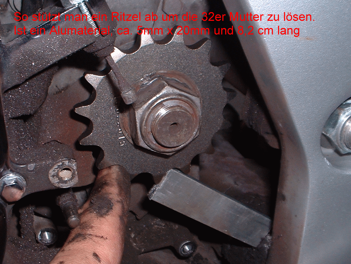

Man braucht dazu für die Knubbel SV650 Bj. 99-02 ein Stück Alu Flachmaterial mind. 5mm dick, ca. 20mm breit und genau 82mm lang.

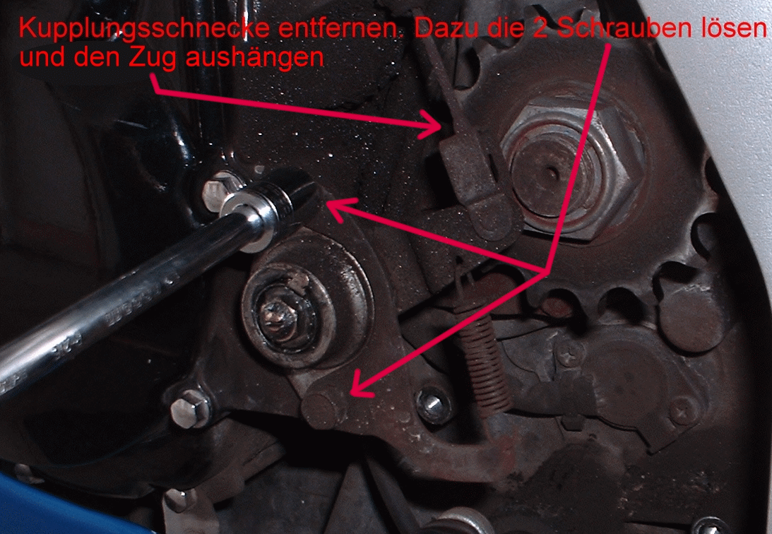

Als erstes sollte die Kupplungsbetätigung (Schnecke) entfernt werden.
Schnecke demontieren

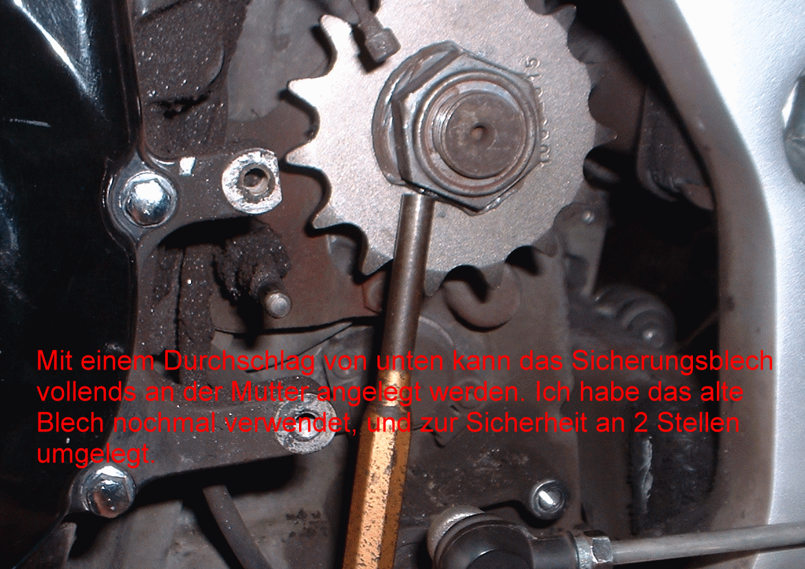

Vor dem Lösen der 32er Mutter sollte das angelegte Sicherungsblech flachgelegt werden, am Besten mit einem Schraubendreher anheben, dann mit einem Durchschlag flachlegen. Jetzt eine Knarre (Rätsche) mit kurzer Verlängerung und einer 32er Nuss bereitlegen, das Aluteil einsetzen und die Schraube lösen. Es geht so viel besser als mit einer Latte durchs Rad oder einer anderen Bastlerlösung.

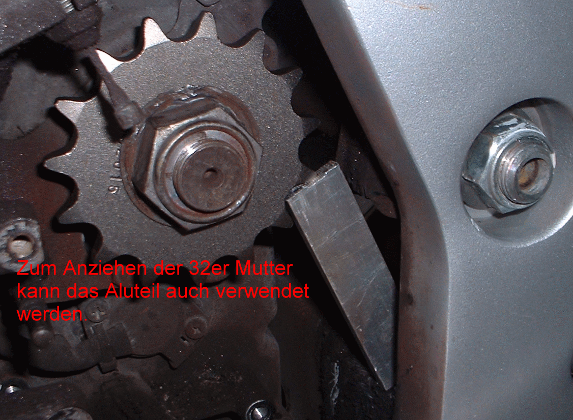

Nachdem das Ritzel gewechselt ist kann mit dem Aluteil natürlich auch die Mutter wieder angezogen werden.
 Jetzt noch das Sicherungsblech anlegen, fertig.

Bei der Kupplungsschnecke aufpassen, dass sie nicht auseinanderfällt.
Weil dort 11 kleine Kügelchen drin sind.
Bevor der Kupplungszug ausgehängt werden kann, muss eine kleine Blechnase mit einem Schraubendreher weggebogen werden.
