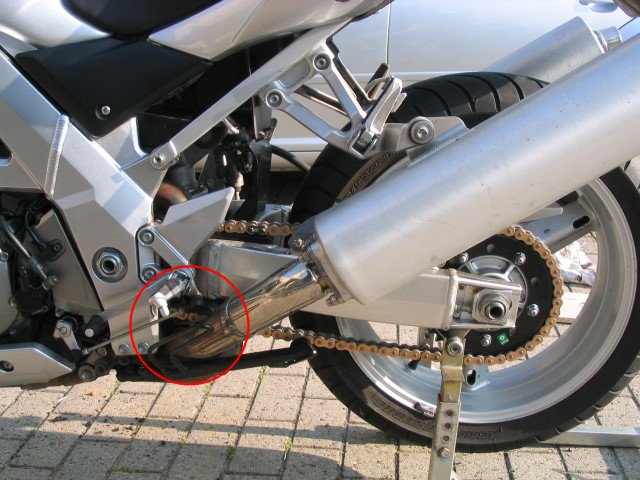

Wird bei starken Lastwechseln, ausgelöst durch abrupte Gaszu -/Wegnahme, schnelles Einkuppeln oder beim Einlegen des 1. Ganges im Stand ein metallisches Anschlaggeräusch ( vermeintlich auch als Zischen wahrnehmbar) vernommen, kann dieses an einer unzureichenden Kettenspannung liegen.
In diesem Fall schlägt die Kette unterhalb der Schwinge auf die Krümmerführung der Abgasanlage, oder schleift auf dieser.
Abhilfe: Kette spannen.
Kette & Krümmer

Ich hab nun nach der Saison das erste mal die Kette gespannt-und war völlig aus dem Häuschen das dieses Grummeln endlich weg war. Endlich wieder den Hahn aufmachen, ohne die ganze Zeit drauf zu achten möglichst wenig Nebengeräusche zu erzeugen!!
