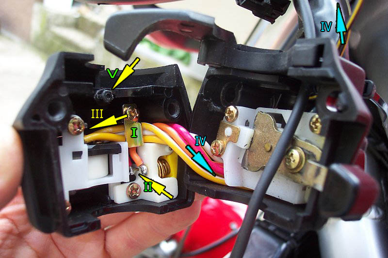

Option 2: Die originale Lichthupe zweckentfremden (das habe ich gemacht)
(Quelle Original: http://home.arcor.de/d.loeblich/SV650S/images/2004_01/PTT_Kabel_3.jpg)
Schritt 1:Armatur abbauen; dazu von unten die beiden schwarzen Schrauben lösen. Klemme (I) lösen (s. Abb.), das orange und das pinke Kabel mit einem Lötkolben ablösen (II). Die gelösten Kabel mit Schrumpfschlauch oder Isolierband isolieren und in Richtung der gelben Kabel stecken (III).
Schritt 2: Neue Kabel anlöten. Das eine Kabel, das zum Mini gehen soll, habe ich unten herausgeführt, da wo die anderen alle herausgeführt werden (IV). Das andere kann man jetzt am beliebigen Massepunkt anschließen. An meinem Superbike Lenker ist eine Vertiefung für den Pin (V), in dieser liegt Masse an (vorher durchtesten, vllt. am Original nicht?). Hier habe ich das zweite Kabel soweit gekürzt, dass das ab-isolierte Stück genau über diesem Pin liegt. Ein Tropfen Sekundenkleber auf Draht und Pin und die Armatur kann wieder verbaut werden. Aufpassen, dass das zweite Kabel nicht vom Pin rutscht. Funktioniert einwandfrei und ist mit Handschuhen sicherlich leichter zu bedienen, als der mitgelieferte Minitaster.
[ Zwischentest: Batterie Minus wieder dran, Zündung an. Betätigung des Tasters.
Reaktion: (kurz) nächste Option, (lang) Setup Menü etc. ]

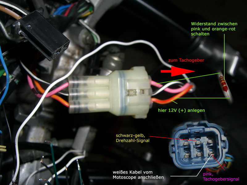

Option 2: Den originalen Tachogeber benutzen.

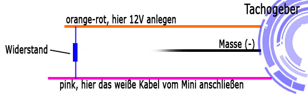

Der Tachogeber sitzt links auf der Achse des Vorderrades. Von ihm gehen 3 Kabel ab, ein orange-rotes (+), ein schwarz-weißes (-) und ein pinkes (Tachosignal). So, nun wäre es natürlich viel zu einfach, wenn man das pinke Kabel mit dem weißen des Motoscopes verbindet. Denn die nötige 12V Spannung im orange-roten Kabel liegt nur dann an, wenn der Original Tacho dran hängt. Insofern muss man ein geschaltetes Plus abgreifen und es erst einmal zum Sensor führen. Dazu habe ich den Stecker mit dem orange-roten Kabel aus der Fassung gezogen und daran ein Plus angelegt. Darauf habe ich zwischen dem pinken Kabel und dem orange-roten den beiliegenden Widerstand eingelötet und auf der Seite des pinken Kabels das weiße drangemacht, das zum Motoscope führt. Und schon geht es (s. Abb.).
[ Zwischentest: Batterie Minus wieder dran, Zündung an. Vorderrad anheben, drehen.
Reaktion: Geschwindigkeit wird angezeigt, zw. 5 und 10 kmh, je nach Einstellung, s. u. ]

ImpW (Tachoimpulse): Wird der Original Tachosignalgeber verwendet, so muss man die Zahl auf 04 stellen, das dieser 4 Impulse pro Drehung ausgibt. Verwendet man den mitgelieferten Sensor, so muss der Wert bei 01 belassen werden.

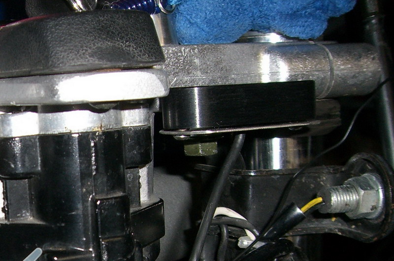

Da es im Shop von Motogadget diverse Haltebleche und Brücken mit Einlassungen gibt, kann man sich sicherlich dort bedienen, vorausgesetzt man ist mit dem Preis einverstanden. Ich war es nicht. So nahm ich ein Stück Edelstahl, 2mm, legte den Mini darauf und umrandete das Gehäuse mit einem Bleistift. Dann markierte ich die Stellen für die Löcher, also 2xM3 (Befestigungsschrauben), 1xM4 in der Mitte für den Kabelstrang und 1xM8, ca. 3cm vom Mittelpunkt des Gehäuses entfernt. Als Befestigungspunkt wollte ich das linke Gewinde an der Gabelbrücke nutzen, das vorher die linke Seite der originalen Tachoeinheit stabilisierte (s. Abb.). Also nur noch die markierte Form aus der Platte sägen, ein wenig polieren und fertig ist euer individuelles Halteblech. Selbstverständlich kann man das Teil auch auf der rechten Seite befestigen, das Halteblech mit einem Neigungswinkel versehen oder den Mini sonstwo anders verbauen. Eurer Fantasie ist sicherlich keine Grenze gesetzt :)

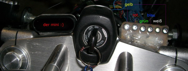

Motosign oder nicht? Das ist hier die Frage. Für den Motoscope mini war ich nach langem Hin-und-Her bereit den Preis zu bezahlen. Geiles Gerät, gar keine Frage. Doch für 5 LEDs im Motosign ist mir der Preis ein wenig zu hoch angesetzt. Insofern habe ich mir die Kontrollleuchten selbst gebaut.
Hier stelle ich meine Lösung vor; natürlich kann sich jeder Farben, Helligkeit und Anzahl selbst anpassen.
Ich habe mir, um die Löterrei mit den Widerständen zu vermeiden, gleich 12V LEDs bestellt (Diese gibt es z. B. bei http://www.reichelt.de oder bei http://leds.de/). Die haben den Widerstand im Gehäuse integriert und sind somit für den vorgesehenen Einsatz wunderbar geeignet. Natürlich kann man auch jede andere LED nehme, muss nur den richtigen Vorwiderstand berechnen und vorschalten. Bestellt habe ich mir folgende Farben: 2xgelb, rot, blau, weiß, grün.
Zum Einbau ist zu sagen, dass es auch hier mehrere Möglichkeiten gibt. Zum einen kann man in eine Platte ein paar Löcher bohren und dort die LEDs einlassen. Am besten verwendet man dafür LED-Gehäuse, die man verschrauben kann (s. Abb.).
Ich habe die LEDs auf eine Rohling-Platine gelötet und verdrahtet. Die Platine bekam einen Sockel aus Stahl. Die LEDs habe ich dann in Heißkleber ertränkt, um das Ganze wasserdicht zu machen. Sieht nicht so toll aus, muss es aber auch nicht, denn darüber kommt eine schwarze Plexiglas Scheibe.

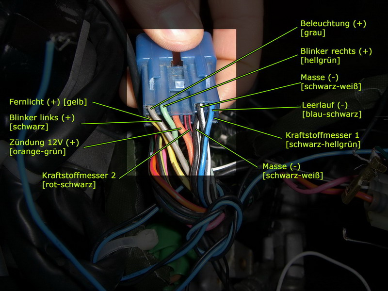

Die Verdrahtung
Für die Blinker habe ich die beiden gelben LEDs jeweils auf die Außenseite gesetzt. Im Originaltacho wird nur eine Leuchte verwendet, ich habe nun zwei. Das hellgrüne Kabel ist das Plus vom rechten, das schwarze Kabel vom linken Blinker. Schwarz-weiß ist Masse. Also:
Rechter Blinker, gelbe LED:
hellgrün > LED (+),
schwarz-weiß > LED (-)
Linker Blinker, gelbe LED:
schwarz > LED (+),
Die Neutralleuchte, grüne LED:
Orange-grün > LED (+),
Blau-schwarz > LED (-)
Fernlicht, blaue LED:
Gelb > LED (+),
Schwarz-weiß > LED (-)
Öldruck, rote LED:
Schwarz-blau > LED (-),
Tankanzeige, weiße LED:
Hierfür gibt es leider keine einfache Lösung, dazu bitte im Forum folgenden Thread lesen:
http://www.svrider.de/Forum/viewtopic.php?f=4&t=39140&st=0&sk=t&sd=a&hilit=tankanzeige+kabelsalat
Dragol hat eine Schaltung entwickelt, die das Signal der beiden Kraftstoffmesser auswertet und es mittels LED (Stufe 1 blinkend, Stufe 2 schnell-blinkend) ausgibt. Seine Schaltung funktioniert auch bei der Kante.
Notiz:
Die alte Tachobeleuchtung ging über das graue (+) und schwarz-weiße (-) Kabel, falls jemand das braucht; natürlich erst nach dem Anschalten des Stand- oder Abblendlichts.
Zur Info: Pin Belegung großer Stecker
