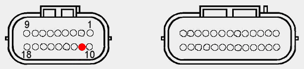

ab K5
  • Zündung aus und Minuspol der Batterie abklemmen.
  • Mindestens 5 Minuten warten!
  • Trennen der vierpoligen Steckverbindung der Sonde unter dem Tank (diese bleibt anschließend auch getrennt!)
  • Durchtrennen des Kabels (schwarz/braun) an PIN 11 (nicht 17, wie in vielen Foren und auch auf www.powercommander.com behauptet wird!) des kleinen ECU-Steckers. Wer lieber den Stecker aus dem Steckergehäuse entfernen möchte, muss danach zwingend das Loch wasserdicht verschließen (ein kleiner Silikon-Propfen reicht)! Ansonsten verrotten Euch die Kontakte, was den späteren Austausch des gesamten Kabelbaumes zur Folge hätte. Daher lieber durchtrennen und mit einer Steckverbindung für die "Rückrüstung" versehen. Ich weiß, dass der Platz am Kabelbaum beengt ist, aber es lässt sich für eine Rückrüstung definitiv eine Steckverbindung (Japan-Stecker oder Posi Lock) einbauen!
Das war es schon. Das Steuergerät wird keine Fehlermeldung in den Speicher schreiben und Ihr bleibt auch von Meldungen im Display der Tachoeinheit verschont. Die Einsparung beim Kraftstoff beträgt, je nach Fahrweise, ca. 1 Liter/100 Km. die Verringerung des Konstantfahrruckelns werdet Ihr deutlich spüren. Die Deaktivierung der FI-Leuchte betrifft übrigens nicht andere Störungen, die von der Steuereinheit gemeldet werden.
