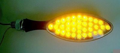

Der Wechsel auf andere Blinker führt regelmäßig zu einer Veränderung der Leistungsaufnahme (Watt) und dadurch zu einer Veränderung der Blinkfequenz. Das gilt im höchsten Maße für LED-Blinker, die teilweise trotz ihrer enormen Leuchtkraft weniger als 5 Watt haben.

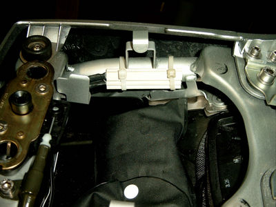

Schnell und kostengünstig ist der Einbau von Widerständen. Je nach Blinkertyp sind je zwei Widerstände a' 8 oder 10 Ohm als zusätzlich Verbraucher einzulöten. Diese Keramikstangen kosten ca. 1,20 bis 1,60 Euro im Elektronikhandel um die Ecke und der Einbau einschließlich der Fixierung ist nach 10 Minuten erledigt.
Die Dinger werden aber schön warm! Bis zu knapp 30 Blinkfrequenzen kann man die Keramikwiderstände locker in der Hand halten, was im Normalbetrieb regelmäßig reicht. Danach wird's aber für die Pfoten unangenehm und was man nicht mehr in den Fingern halten will, sollte man auch nicht auf Plastik legen. Neben der Tatsache, dass man das Ausschalten des Blinkers auch mal vergessen kann, gibt es an der SV ja auch eine Warnblinkanlage, und wenn diese mal zum Einsatz kommt, wäre eine Wärmeableitung mehr als wünschenswert. Der optimale Platz für die beiden Widerstände ist also eine direkte Verbindung mit Metall, was man im Heck der SV allerdings nicht in Unmengen findet. Die linke Strebe des Hilfsrahmens liegt gut zugänglich und frei und mit zwei Kabelbindern lassen sich die Keramikstangen hier hervorragend befestigen.
Nachteil der Widerstandsmethode ist natürlich, dass der Widerstandswert den tatsächlichen Gegebenheiten immer wider anzupasen ist. Ein erneuter Wechsel auf eine andere Blinkerpaarung mit einer anderen Leistungsaufnahme erfordert andere oder zusätzliche Widerstände.

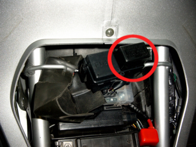

Nun verbaut Suzuki aber ein Kombirelais, in dessen Gehäuse sowohl das Seitenständerrelais als auch das Blinkrelais stecken.

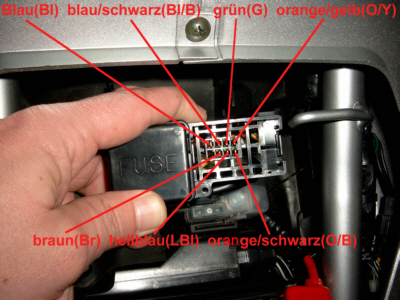

Aber nichts ist unmöglich und daher schaut man sich mal die Belegungen der insgesamt 7 Kontakte dieses Bausteines an. Wenn man den ganzen Stecker auf den Kopf dreht, sieht man folgende Kabel:
      • Braun (Br)
      • Hellblau (LBl)
      • Orange mit schwarzem Faden (O/B)
      • Blau (Bl)
      • Blau mit schwarzem Faden (Bl/B)
      • Grün (G)
      • Orange mit gelbem Faden (O/Y)

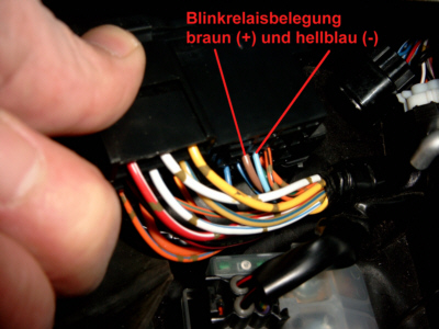

Nach Studium des Schaltplanes lassen sich das hellblaue Kabel (-) und das braune Kabel (+) als Blinkrelaisbelegung separieren.

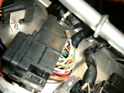

Um jetzt ein lastunabhängiges Relais verbauen zu können, müssen die beiden benannten Kabel aus dem Steckergehäuse entfernt werden. Dazu nimmt man einen kleinen Schraubendreher, biegt die Nase des Klemmschuhs ein wenig nach vorne um dann das Kabel mit Schuh nach unten aus dem Gehäuse herausdrücken zu können.
Kürzt das Kabel des Acumen-Blinkrelais auf eine vernünftige Länge und isoliert davon ca. 4 Zentimeter ab. Die Drähte (Rot an Braun und Schwarz an Hellblau) winkelt Ihr nun stramm um den Kabelschuh und fixiert die ganze Geschichte mit ein wenig Lötzinn. Über die Verbindung steckt nun ein Stück Schrumpfschlauch und bearbeitet ihn mit einem Feuerzeug. Das Zusammendrücken der Vorderseite des Schrumpfschlauchs im heißen Zustand mit einer Telefonzange schafft auch auf dieser Seite einen wasserdichten Schutz. Einige werden bei dieser Methode nun die Nase rümpfen! Aber: Es hält, ist sauber isoliert und warum soll ich den Kabelschuh zwingend entfernen?

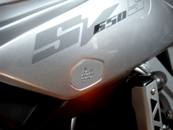

Fragt mich nicht nach Nummernschildbeleuchtung oder "Katzenauge" (in den USA wohl nicht Pflicht oder man ignoriert es einfach?!), aber gelungen finde ich die Verwendung von Frontblinkern in der Art seitlicher PKW-Blinker. Zum Thema Yoshimura findet Ihr etwas in der Sektion Auspuff.
Hab dann mal ein wenig rumgesucht und bin auf zietech.de und den unten abgebildeten Blinker gestoßen. Ich möchte aber bereits jetzt erwähnen, dass Eure SV mit diesen Blinker ohne weitere baulichen Veränderungen bei der nächsten TÜV-Vorführung nicht die geringste Chance haben wird!
Weiße Seitenblinker sind in Deutschland bisher noch nicht mit den erforderlichen Freigaben gesegnet worden, aber  dunkel getönt gibt es sie.
Die Blinker verfügen über die Gravuren 11, 12 und 50R und sind folglich als Blinker für vorne und hinten zugelassen. Den Seiten von Zietech ist zu entnehmen, dass an einigen Motorrädern Veränderungen der Verkleidung zur Montage der Blinker erforderlich sind. Genau das trifft auf die SV 1000 S zu!

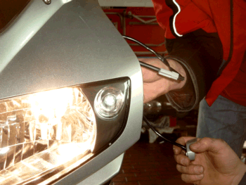

Manchmal kommt man auf das schmale Brett, irgendetwas machen zu wollen, und mit dem ersten Schritt der Arbeiten wachsen auch schon die Zweifel an diesem Vorhaben. So geschehen gestern bei der Umrüstung auf Verkleidungsblinker...
Ich weiß nicht, wie es Euch ergehen würde, aber die Eingriffe in die Verkleidung sind schon heftig und die Erkenntnis, dass es kein Zurück mehr gibt, machte mir persönlich schon zu schaffen.
Das Endergebnis entschädigt aber für den einen oder anderen verlorenen Schweißtropfen...
Das die Umrüstung kein Spaziergang ist, eine Menge Mut zur Lücke benötigt und die Transpiration fördert, könnt Ihr mal wieder in der Montageanleitung nachlesen.

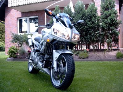

Hier schon mal ein Bild meiner SV mit angebauten Blinkerspiegeln von Plastec.
