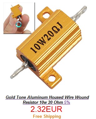

Wenn man nun aber hingeht und das Magnetventil entfernt, spuckt die ECU einen Fehlercode aus.
Also muss man den Elektromagneten des Ventils durch einen passenden Widerstand ersetzen und die ECU glaubt,
alles ist dran.
Bei diesem Bauteil ist das wirklich ganz einfach durch einen Widerstand zu machen.
Ganz im Gegenteil z.B. zu Sekundärdrosselklappenpoti oder dem dazu gehörendenStellmotor. Da wird es etwas
komplizierter, ist aber lösbar ... :lol: Aber das ist bein ganz anderes Thema.
Der Magnet des Ventils hat laut WHB zwischen 20 und 24 Ohm. Ich hab' bei meinem 22 Ohm gemessen.
Dann hab' ich mal gerechnet:
Angenommen -> Ladeschlußspannung 14,4 V = höchste anzunehmende Spannung
Widerstand 20 Ohm (kleinstmöglicher Wert = höchster Strom)
Strom = 14,4V/20Ohm = 0,72A
Leistung = 0,72A x 14,4V = 10,4W
Also braucht man einen Widerstand mit einer Leistung von 10W!
Ich weiß zwar nicht, wie lange das Ventil im Betrieb angesteuert wird, aber ich bin mal davon ausgegangen,
dass es im schlechtesten Fall ständig angezogen ist. Daher kommt eine kleinere Belastbarkeit für mich nicht in Frage.
Wenn man nun nach einem passenden Widerstand sucht, kommt es darauf an, aus welcher Widerstandsreihe er
stammt. Das kann (alt) eine E-Reihe sein oder (neu) nach DIN(ISO).
Es gibt dann Werte von 20Ohm, 22Ohm und 24Ohm. Welchen man nimmst, ist der ECU vollkommen egal, da ja
bereits im WHB der Wert zwisch 20 und 24 schwanken darf.
Da der Widerstand im Betrieb möglicherweise ziemlich warm wird, habe ich mich für die Variante im Alu-Gehäuse
entschieden. Die ist schraubbar und man kann ihn auf dem Verschlussplättchen unterhalb der Airbox anbringen.
Mit etwas Glück findet man einen Lieferanten in D oder EU, ansonsten: Ich hab' das Ding in Hong Kong bestellt.
Für 2,32€ Versandkostenfrei!!! Der Hammer.
