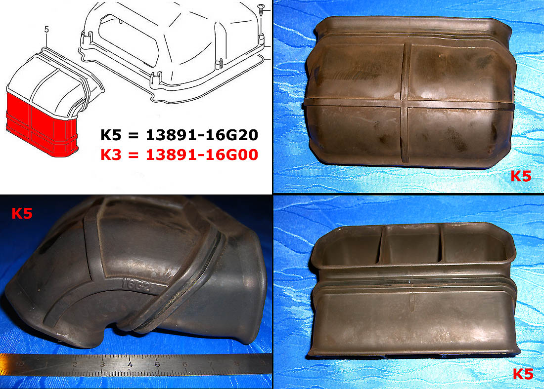

Hier möchte ich euch den Unterschied zwischen den Ansaugschnorcheln für die SV 1000 der Baujahre 2003/2004 (K3/4) und ab 2005 (K5) vorstellen.
Da ein Bild mehr sagt als 1000 Worte habe ich den Ansaugschnorchel meiner K5 mal im Vergleich zu den microfichen (darauf ist der Schnorchel einer K3/4 abgebildet) in eine Collage gepackt.
Die microfiche könnt ihr euch auf folgender Seite ansehen:
http://www.ronayers.com/Fiche/TypeID/26/Type/Motorcycle/MakeID/2/Make/Suzuki
Ich denke, dass das von mir rot markierte Stück am Schnorchel der K5 fehlt.
Ansaugschnorchel SV 1000 K5

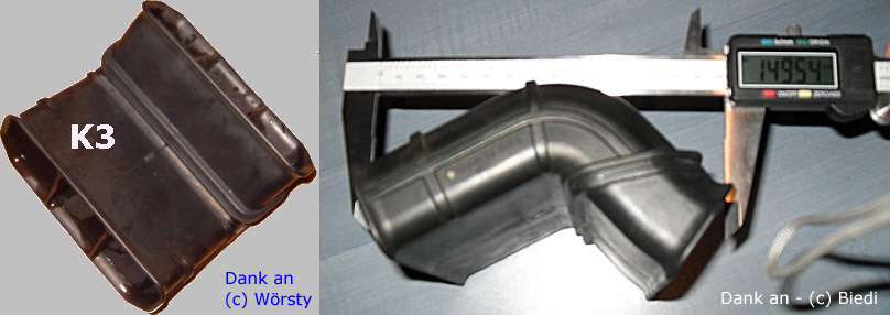

Zum Vergleich habe ich noch zwei Fotos eines Schnorchels der K3 gefunden:
