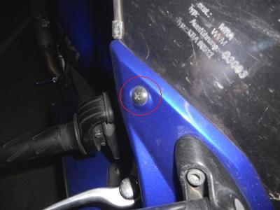

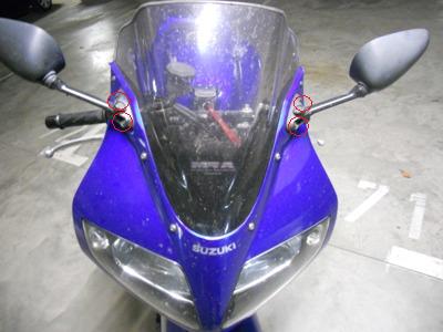

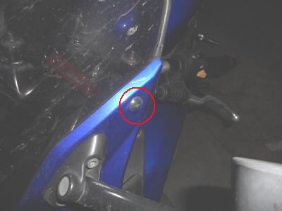

2. Schrauben über den Spiegeln ab (Kreuzschlitz) (Scheibe kann drinbleiben)

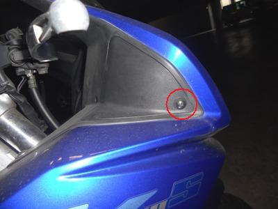

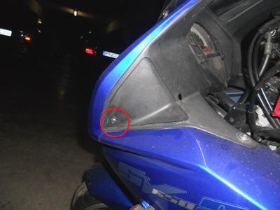

3. Die 2 Dreiecke (schwarz) abschrauben

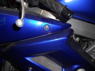

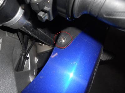

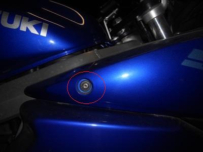

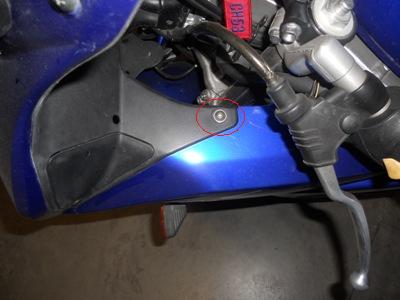

4. Die 2 Schrauben welche die schwarze Innenverkleidung mit der Kanzel verbinden (Inbus) abschrauben,
und die 2 Schrauben an der Seite der Kanzel an den beiden nach hinten verlaufenden Seitenteilen abschrauben (Inbus).
