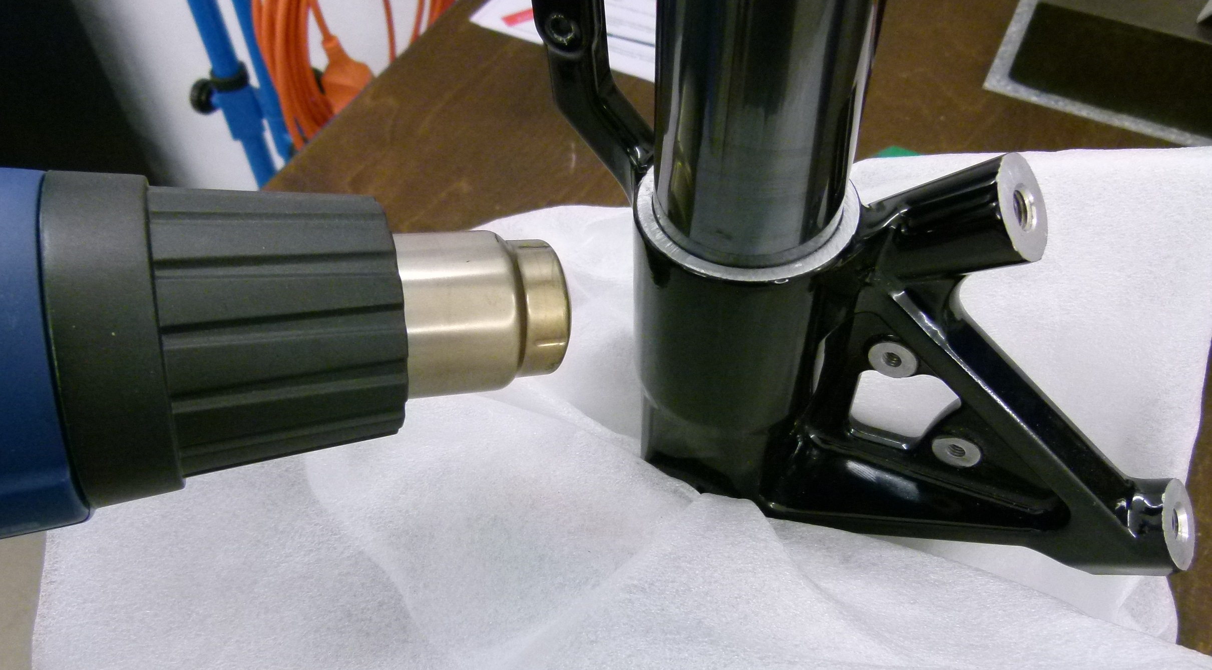

Als erstes muss der Gabelfuß in einem Schraubstock eingespannt und gleichmäßig auf 80-100°C erwärmt werden – tut euch einen gefallen und lasst euch Zeit. Erstens schont ihr den Lack und zweitens muss die Wärme erst mal bis an den Kleber vordringen, nur oberflächlich erwärmt bringt nichts. Wenn der Kleber kalt bleibt brecht ihr euch später entweder das Werkzeug ab, oder ihr macht das Standrohr kaputt (wenn es getauscht wird eigentlich egal, aber es muss ja nicht sein). Wenn es schwieriger wird zu drehen, einfach nochmal neu erwärmen.

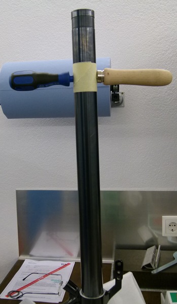

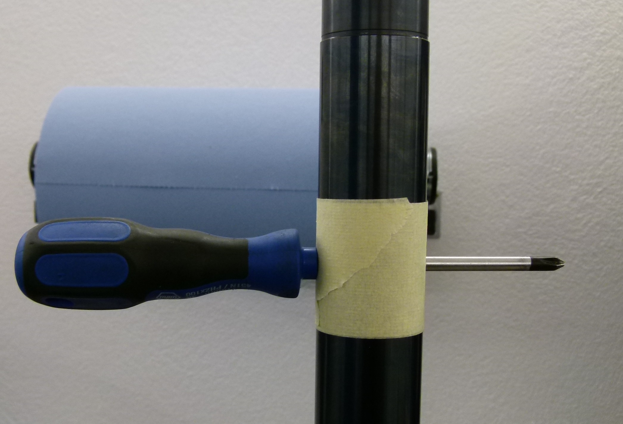

Am Ende des Standrohrs befinden sich zwei Bohrungen, um das Standrohr zu schützen wickelt ihr etwas Tape drum und steckt einen gut passenden Hebel (in dem Fall ein Schraubendreher) durch – wer noch was passendes für gegenüber hat (in dem im unteren Bild gezeigten Fall ein Feilengriff) hat schon das richtige Handwerkszeug beisammen. Es können auch Durchschläger oder sonstige Werkzeuge verwendet werden, sie müssen nur gut passen – umso geringer ist die Gefahr die Bohrungen zu beschädigen. Vorsicht auch bei Billigwerkzeug aus Bau- und Supermärkten, dieses bricht bei solchen "Zweckentfremdungen" gerne mal ab.

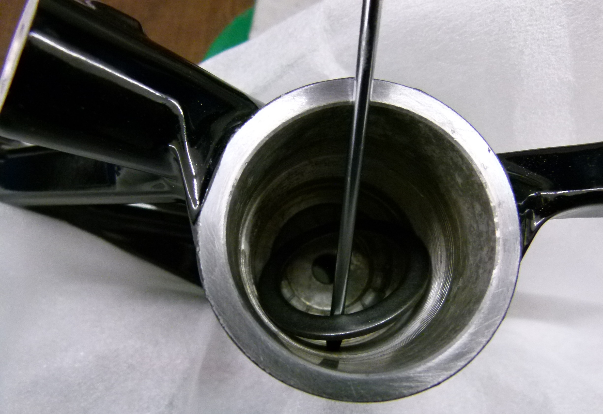

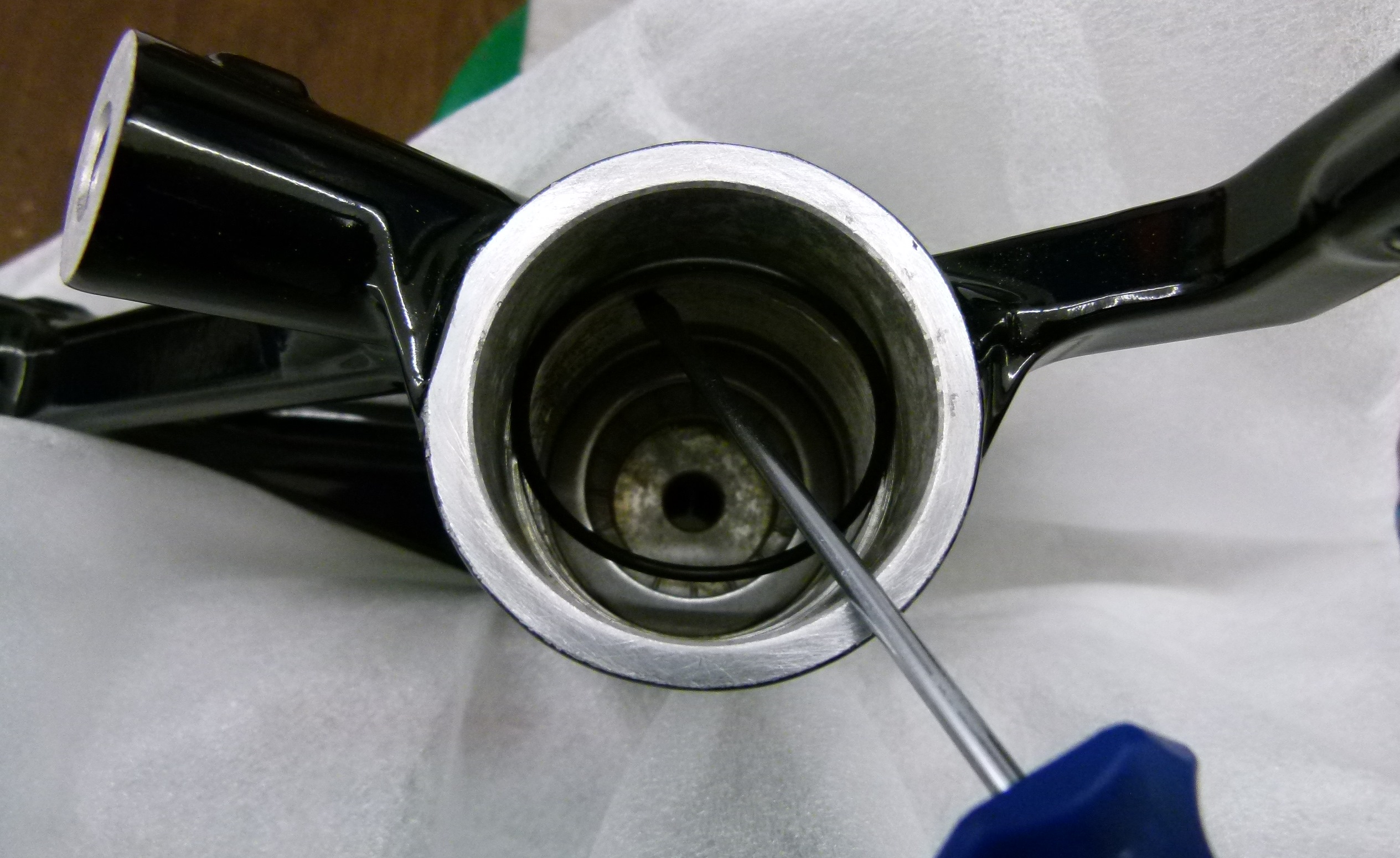

Ist das Standrohr raus, gilt es das Gewinde im Gabelfuß von Kleberresten zu befreien (das im Bild gezeigte Standrohr ist schon sauber) – auch sollte der O-Ring welcher in einer Nut sitzt geprüft und auch die in der Regel im Gabelfuß befindliche Konterscheibe herausgenommen werden, hier findet sich häufig Verschleissbedingt ein dicker Haufen Öl-/Metallschmodder der sonst  bei der normalen Gabelwartung nicht rausgespült werden kann.

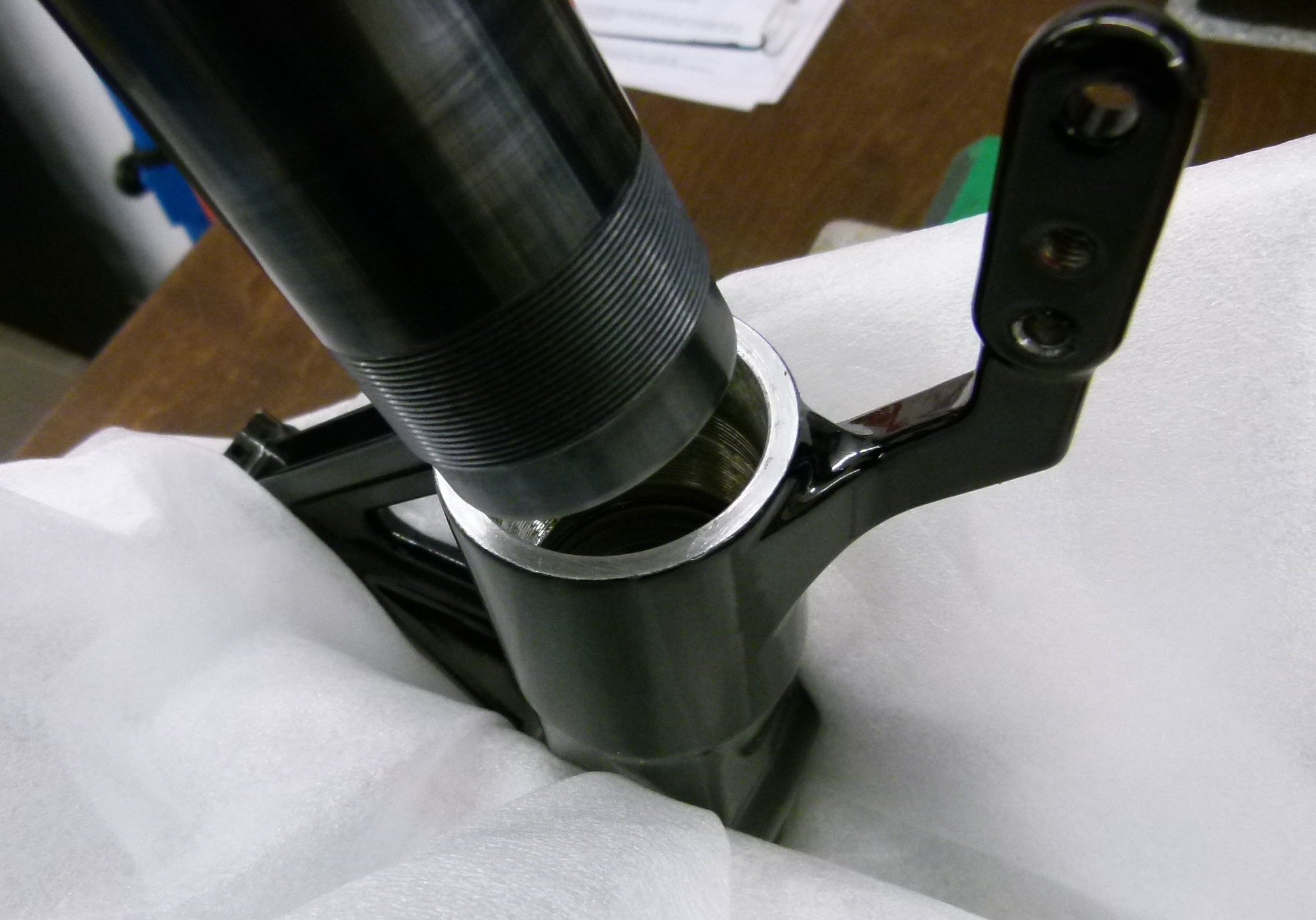

Zum einkleben und gleichzeitig auch abdichten des Standrohres verwende ich großzügig auf die ersten fünf Gewindegänge aufgetragene, hochwertige Schraubensicherung „Mittelfest“. Achtet unbedingt darauf das die Gewinde absolut sauber und öl-/fettfrei sind (auch bei neuen Standrohren ist meist ein härtnäckiges Öl-/Wachsgemisch zur Konservierung aufgetragen). Das einschrauben geht deutlich einfacher, ein aufwärmen des Gabelfußes ist nicht mehr notwendig. Nach der Montage lasse ich die Schraubensicherung noch eine Stunde trocknen bevor die Gabel wieder mit Öl gefüllt wird.
