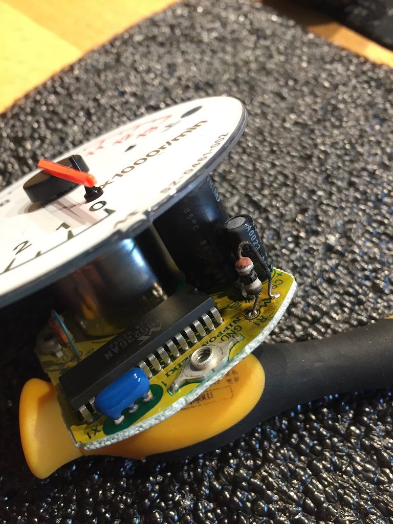

Wenn ihr alles richtig gemacht habt, dürfte das so aussehen:
Auf dem Bild sind schon Widerstand (verkohlt) und Diode (liegend hinter dem Widerstand) zu sehen.
Achtet auf die Ausrichtung des Streifens auf der Diode, die neue muss ebenso ausgerichtet werden.
Beim Widerstand ist die Ausrichtung Jacke wie Hose, das könnt ihr halten wie ein Dachdecker.
Nun werden die alten Teile entlötet, entfernt und die neuen, funktionsfähigen Teile eingelötet.
Bevor alles wieder zusammengebaut wird, empfehle ich, alles provisorisch zusammenzustecken und zu testen.
Wenn da alles im Lot ist, könnt ihr die Anleitung von Dieter rückwärts befolgen und wisst wieder, wie schnell sich eure Kurbelwelle dreht.
