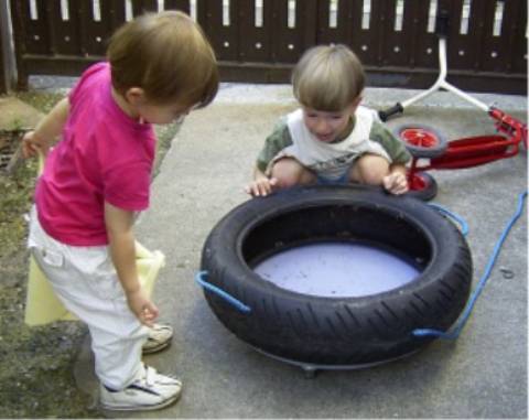

Etliche von uns haben ja selber Nachwuchs oder haben Neffen und Nichten und können sich mit einem alten Hintereifen und ein wenig Materialeinsatz ins Kinderherz basteln icon_biggrin.gif
Abnahmeprüfung ;-)
Material-Liste:
Ein Hinterreifen
ca. 19mm dicke Sperrholzplatte ( am besten Waaghausplatte)
ca. 3m geschmeidiges Seil min 1cm dick
2 Starr- und 2 Lenk-Rollen (je größer und gummierter die Räder desto gut)
ca 22St. Spax 4,5x18mm
Bastelanleitung:
1. Aus der Sperrholzplatte einen Kreis sägen mit 5-6cm mehr Durchmesser als der Innendurchmesser des Reifens.
2. Die Rollen im Quadrat auf die Platte schrauben (Vorsicht geht bei gutem Sperrholz nur mit vorbohren mit ca 3mm) und den "Vornepunkt" zwischen den Lenkrollen markieren.
3. Den Reifen etwas oberhalb der Laufflächenmitte mit einem Loch vorne und je zwei Löcher l + r in ca. 20cm Abstand versehen, Durchmesser so groß wie das Seil dick ist. Unten innen knpp hinter dem Felgenwulst 6 Löcher (5mm) im halbwegs gleichen Abstand bohren.
4. Seilabschnitte in die Löcher l + r stecken und innen verknoten, so dass Haltegriffe entstehen. Der Rest des Seils kommt vorne zum Ziehen hin.
5. Reifen auf die Platte schrauben. Zugseil ist vorn!
6. Verschenken und die leuchtenden Kinderaugen geniesen! icon_biggrin.gif Das Praktische daran ist, dass der Reifen das gröbste verhindert, egal ob sich die Kleinen gegenseitig über den Haufen oder gegen Nachbars Dose fahren.
Bei geschickter Wahl der Räderhöhe eigenet sich das Vehikel auch zur Stabilisierung der SV unterm Motorblock icon_wink.gif
