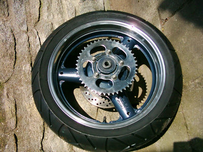

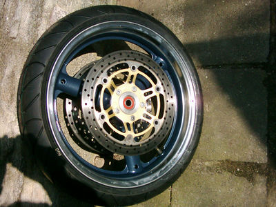

und hier noch Bilder von den fertigen Rädern (leider mit etwas Fett auf der Felge, da sie gerade neue Reifen bekommen haben):
VR
