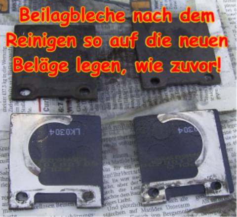

- Beläge mit den Belagsblechen vorsichtig rausnehmen und sich die Position der Bleche
merken!

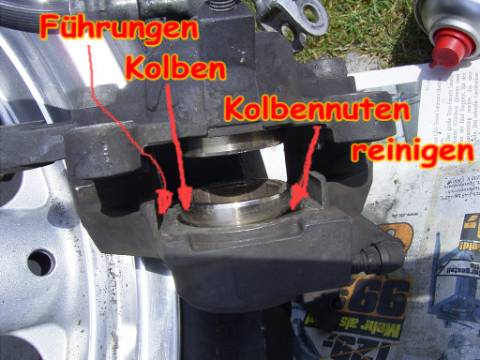

- Kolben mit deren Nuten / Führungsflächen mit Bremsenreiniger und Zahnbürste reinigen.
Beilagbleche flach hinlegen (nicht verbiegen!) und reinigen.
Reinigen des Bremssattels

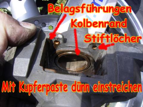

- Alle Kontaktflächen mit den Führungen / Kolben und den Belägen dünn mit Kupferpaste
einstreichen.
- Ebenso die Stifte + deren Löcher, die Splinte / Federn und die Führung zur
Schubstange
Kupferpaste auftragen
Beilagsbleche
- Beläge mit Beilagblechen mit den Belägen zusammenlegen und in den Sattel einführen
(Richtung der Bleche beachten!Die geschlossene Seite zeigt nach hinten, wie beim "C"),

Wer - so wie ich - bei Punkt 6 nicht aufpasst und nachher nicht mehr weiß in welche Richtung die Bleche eingebaut werden müssen:
Die Öffnung muss zur Vorderseite des Motorrads zeigen ;-)
