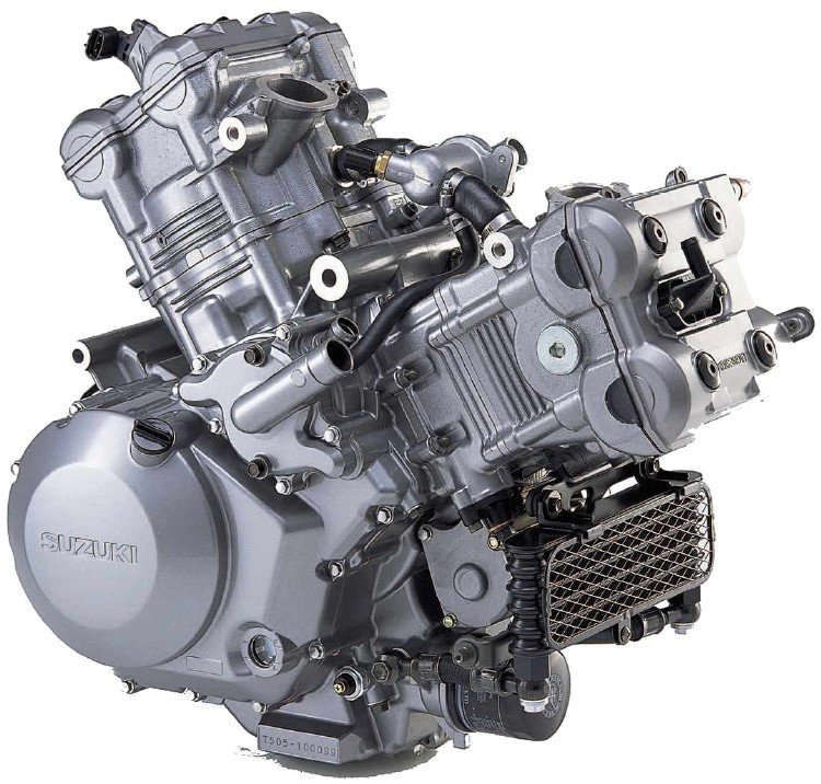

Motor:
Wassergekühlter 90°-V-2-Viertaktmotor, Kurbelwelle querliegend, je zwei oberliegende kettengetriebene, Nockenwellen, vier Ventile pro Zylinder, DOHC-Ventilsteuerung, Tassenstössel, Nasssumpfschmierung, SDTV Benzineinspritzung (elektronisch), digitale Transistor-Spulenzündung, Drehstromgenerator 400 W, elektronische Warmlaufsteuerung (AFIS), G-Kat, Suzuki PAIR-System (Sekundärluftsystem), Elektrostarter, Dreiphasen-Drehstromgenerator 400 W, Batterie 12 V/12 Ah.
Hubraum:
996 cm³
Bohrung 98 mm
Hub 66 mm
SDTV Benzineinspritzung Modell K3, K4 Ø 52 mm SDTV Benzineinspritzung Modell K5 Ø 54 mm elektronische Warmlaufsteuerung (AFIS)
Verdichtungsverhältnis Modell K3, K4 11,3 : 1
Verdichtungsverhältnis Modell K5 11,6 : 1

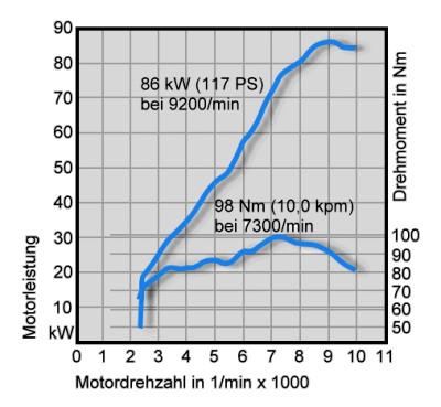

Nennleistung Modell K3, K4 88 kW (120 PS) bei 9.000 U/min
Nennleistung Modell K5 91 kW (124 PS) bei 9.200 U/min
Max.Drehmoment102 Nm bei 7.200 U/min

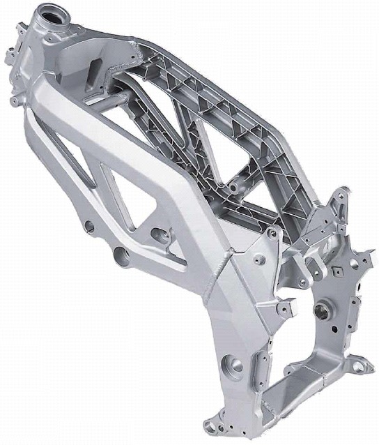

Fahrwerk:
Brückenrahmen aus Aluminium (High-Vacuum-Guß), geschraubtes Rahmenheck, Motor mittragend, Teleskopgabel (Zug- und Druckstufe sowie Vorspannung einstellbar, Standrohrdurchmesser 46 mm), Alu-Profilschwinge (Alu-Kastenschwinge (Link-System)), Zentralfederbein, verstellbare Federbasis, Zug- und Druckstufendämpfung, Ø 310 mm Doppelscheibenbremse vorn, Vierkolbensättel, Scheibenbremse hinten Einkolbensattel, Ø 220 mm, Alugussräder 3.5 x 17 vorn; 5.5 x 17 hinten (5.0 x 17 bei der N?)
Länge Radstand 1.435 mm (1.445 mm bei der N), Lenkkopfwinkel 65,5 Grad (Bei der N 65°10'), Nachlauf 98 mm (Bei der N 107 mm), Federweg v/h 120/130 mm (einstellbar) (voll einstellbar)

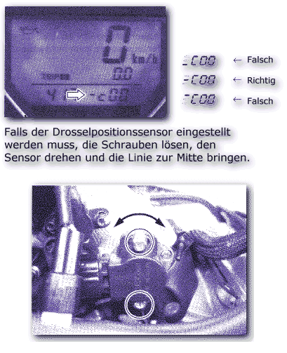

Was bedeuten die Fehlercodes der SV1000?
     Download als Excel-Datei
FI-System-Störungscode und Fehlerzustand
Fehlercode-Anzeige
Code Bauteil Fehler Lösungsmöglichkeiten/Überprüfen von
C00 - kein Defekt -
C11 Nockenwellenpositionssensor Das Signal erreicht das ECM nicht innerhalb von 3 Sekunden nach Empfang des Startersignals. Die Verdrahtung und mechanischen Teile für Nockenwellen-Positionssensor (Nockenwellen-Positionssensor,Einlassnokken-Stift, Verkabelung/Stecker-Anschluß)
C12 Kurbelwellenpositionssensor Das Signal erreicht das ECM nicht innerhalb von 2 Sekunden nach Empfang des Startersignals. Die Verdrahtung und mechanischen Teile für Kurbelwellen-Positionssensor (Kurbelwellen-Positionssensor,Einlassnokken-Stift, Verkabelung/Stecker-Anschluß)
C13 Ansaugluftdrucksensor Der Sensor soll die folgende Spannung erzeugen. (0,50 V <= Sensorspannung < 4,85 V) Außerhalb des obigen Bereiches wird C13 angezeigt. Luftansaugdrucksensor, Verkabelung/Stecker-Verbindung
C14 Drosselpositionssensor Der Sensor soll die folgende Spannung erzeugen. (0,20 V <= Sensorspannung < 4,80 V) Außerhalb des obigen Bereiches wird C14 angezeigt. Drosselpositionssensor, Verkabelung/Stecker-Verbindung
C15 Kühlmitteltemperatursensor Die Sensorspannung sollte wie folgt sein. (0,15 V <= Sensorspannung < 4,5 V) Außerhalb des obigen Bereiches wird C15 angezeigt. Motor-Kühlmitteltemperatursensor, Verkabelung/Stecker-Verbindung
C21 Ansaugluft Temperatursensor Die Sensorspannung sollte wie folgt sein. (0,15 V <= Sensorspannung < 4,5 V) Außerhalb des obigen Bereiches wird C21 angezeigt. Ansauglufttemperatursensor, Verkabelung/Stecker-Verbindung.
C22 Umgebungsluftdrucksensor Die Sensorspannung sollte wie folgt sein. (0,50 V <= Sensorspannung < 4,5 V) Außerhalb des obigen Bereiches wird C22 angezeigt. Umgebungsluftdrucksensor, Verkabelung/Stecker-Verbindung.
C23 Umkippsensor Die Sensorspannung sollte länger als 2 Sekunden nach Einschalten der Zündung wie folgt sein. (0,20 V <= Sensorspannung < 4,80 V) Bei einem höheren Wert wird C23 angezeigt. Umkippsensor, Verkabelung/Stecker-Verbindung.
C24
oder
C25
Zündsignal Das Kurbelwellenpositionssensor-Signal wird erzeugt, und das ECM bestimmt dass das Signal von der Zündspule fortlaufend viermal oder häufiger unterbrochen wird. In diesem Fall wird C24 oder C25 angezeigt. Zündspule,Verkabelung/Stecker-Verbindung,Stromversorgung von Batterie
C28 Sekundär-Drosselventil-Stellantrieb Wenn die Betriebsspannung nicht von ECM anliegt, wird C28 angezeigt. STVA ist nicht betriebsfähig. STVA-Zuleitungskabel/Stecker, STVA
C29 Sekundärdrossel Ventil Positionssensor Der Sensor soll die folgende Spannung erzeugen. (0,10 V <= Sensorspannung < 4,90 V) Außerhalb des obigen Bereiches wird C29 angezeigt. Sekundär-Drosselpositionssensor, Kabel/Stecker-Verbindung.
C31 Schaltpositionssignal Schaltpositionssignalspannung sollte länger als 2 Sekunden höher sein als. (Schaltpositionssignalspannung >= 0,6 V) Bei einem höheren Wert wird C31 angezeigt. Schaltpositionssensor, Verkabelung/Stecker-Verbindung, Schaltnocke usw.
C32
oder
C33
Kraftstoffeinspritzventil Das Kurbelwellenpositionssensor-Signal wird erzeugt, und das ECM bestimmt Einspritzsignal, aber das Kraftstoffeinspritzsignal wird fortlaufend viermal oder häufiger unterbrochen. In diesem Fall wird der Code C32 oder C33 angezeigt. Einspritzventil, Verkabelung/Stecker-Verbindung, Stromversorgung zu Einspritzventil
C41
oder
C33
Kraftstoffpumpenrelais Der Kraftstoffpumpe wird keine Spannung zugeführt, obwohl das Kraftstoffpumpenrelais eingeschaltet ist, bzw. Spannung wird der Kraftstoffpumpe zugeführt, obwohl das Kraftstoffpumpenrelais ausgeschaltet ist. Kraftstoffpumpenrelais, Verbindungsleitung, Stromversorgung zu Kraftstoffpumpenrelais
C42
oder
C33
Zündschalter Zündschaltersignal gelangt nicht zu ECM. Zündschalter, Kabel/Stecker
C44 Beheizter Sauerstoffsensor (HO2S) [Für E-02, 19] Während O2-Rückkopplungssteuerung liegt die O2-Sensor-Spannung über oder unter dem Sollwert. Während Motorbetriebs wird kein Signal erkannt, bzw. von der Batterie wird kein Strom erhalten. HO2S-Zuleitungskabel/Stecker-Verbindung, Batteriespannungszufuhr zu HO2S
C49 PAIR-Steuermagnetventil (PAIR-Ventil) Wenn die Betriebsspannung nicht von ECM anliegt, wird C49 angezeigt. PAIR ist nicht betriebsfähig. PAIR-Zuleitungskabel/Stecker
Das ist der Diagnose-Stecker.
Das rot/weiße und das schwarz/weiße Kabel sind zu überbrücken.

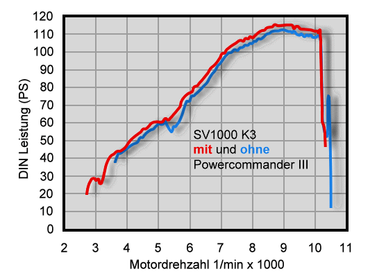

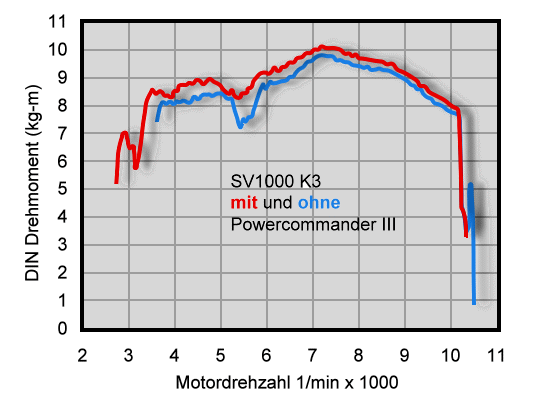

Leistung der SV1000 auf dem Prüfstand
Diese Leistungsmessung wurde auf einem mobilen Dynojet Prüfstand gemacht.
Gemessen wurde die Leistung am Hinterrad in einer Beschleunigungsmessung. Wenn ihr noch weitere Messungen einreichen wollt dann kontaktiert uns einfach über das Kontaktformular und sendet uns eine Nachricht. Die Messungen könnt ihr dort der Nachricht anhänen.
Leistungsprüfung Modell : SV 1000 S/N
Nick Modifikationen Serienangabe in PS Genmessene PS
Gutso Serie
(Modell K3)
120 112,7
Screamer Serie
(Modell K3)
120 113,0
Wörsty Verändert
(Modell K3)
Details
120 114,6
Uwe Verändert
(Modell K4)
Details
120 114,7
Gerald Verändert
(Modell K4)
Details
120 107,3
BoSi82 Serie
(Modell K3)
Details
120 109,9

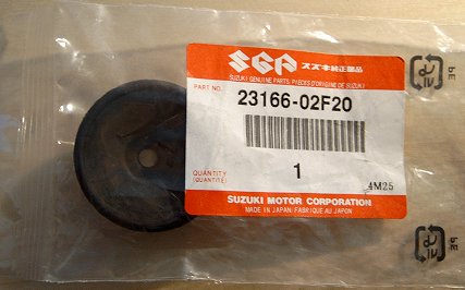

Meine Kupplungsflüssigkeit ist plötzlich weg. Warum?
Bei den K3-Modellen kann es zu einer Undichtigkeit des Kupplungsnehmerzylinders kommen. Über diesen tritt dann die Brems- bzw. Hydraulikflüssigkeit (DOT4) bis zum Ausfall der Kupplung aus. Lösungsmöglichkeiten sind eine Staubmanschette für knapp 10 Euro (Teilenummer 23166-02F20) oder ein modifizierter Kupplungsnehmerzylinder (Teilenummer 23160-06G01) für knapp 100 Euro.
Siehe auch Nachrüstung Kupplungsnehmermanschette SV1000 K3 und Undichtigkeiten Kupplungsausrückzylinder in der Knowledge Base.
