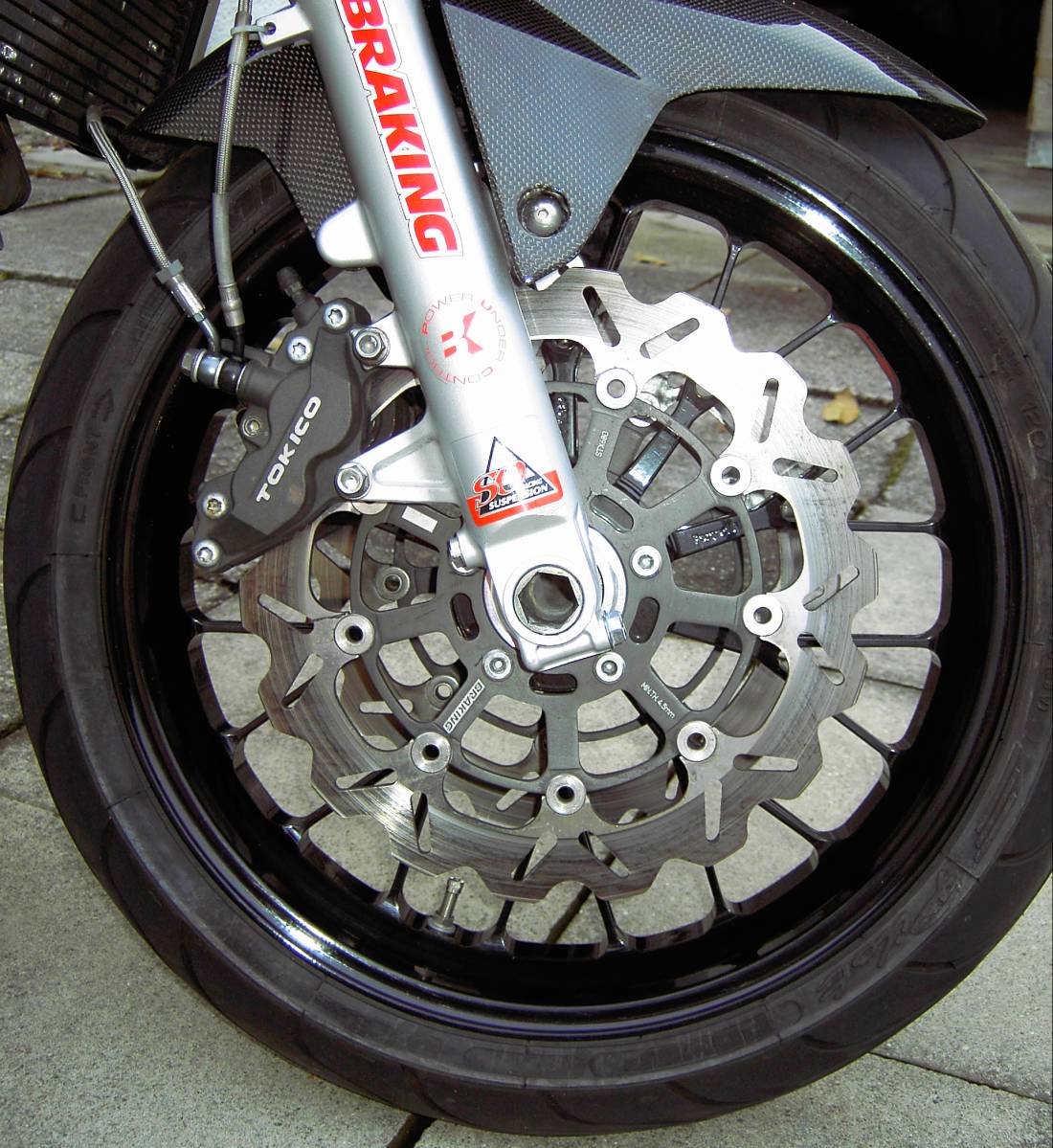

Verschiedene Firmen bieten den Umbau von Seriengabeln an. Ich habe die Gabel der SV von SO-Products umbauen lassen. Die Gabel wurde zerlegt und die progressiven Federn gegen lineare getauscht. Doe Federn wurden aussen fein angeschliffen und poliert (weniger Reibungsverluste) Das Cartridge System wurde getauscht (Chims) und somit der Ölfluss verändert. Die sehr grob agierenden Ventile für Zug-u.Druckstufe konnten leider nicht getauscht werden. Das Fahrbverhalten verbessert sich sehr nach erfolgter Montage. Die Federbasis lässt sich besser auf die Strasse und das Gewicht einstellen und die Dämpfung arbeitet mit wesentlich mehr Progression. Mit den Einstellventilen lassen sich Zug-u.Druckstufe nicht sauber einstellen. Wenn linke und rechte Seite unterschiedlich eingestellt werden, dann lässt sich eine gute Fahrwerkseinstellung finden. Ein und Ausbau ca. 3 Stunden.
Preis :   ca.490.00€
