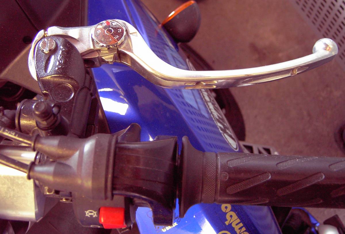

Nissin - 19 mm Radial Pumpe
Durch die Nissin Radial Bremspumpe lässt sich die Bremswirkung stark verbessern. Durch den radialen Aufbau und den 19 mm großen Kolben, wird bei gleicher Handkraft mehr Bremsdruck zu den Doppel-Kolben in der Brems-Zange geleitet. Die Bremse fühlt sich "direkter" an und beißt besser. Stahlflex Leitungen und andere Bremsbeläge verbessern die Bremskraft noch einmal. Der Bremshebel lässt sich 6-fach (Weite) einstellen und hat zwei Soll-Bruch stellen. Der Montageaufwand ist nicht sehr hoch. Erfahrungen im Umgang mit der Bremsentlüftung sollten schon vorhanden sein. Die Bremse ist nach dem Einbau oben am Geber und unten an der Zange zu entlüften! Mit DOT 5.1 wird ein noch höherer Siedepunkt erreicht (für die Rennstrecke z.B.!)

Ist 19mm nicht schon übertrieben? Ich hatte in meiner alten Kawa ER-6f auch mal einen um 2 mm größeren Bremskolben eingebaut - fühlte sich echt sportlich an (also sofortiger, harter Druckpunkt ) ABER: die Bremsleistung war schlechter, da man nun mit mehr Bremskraft zupacken musste und das ist fast nicht möglich. Klar durch die Radiale Anordnung hat man trotzdem mehr Kraft als die billigen Radial-Bremspumpen (bei gleichem Durchmesser) aber irgendwann ist die Grenze überschritten. Mein Bruder hat in seiner Kawa Z1000 2007-2009 auch die Nissin Radial drinne (serienmäßig)- super präzise und starke Bremse - aber ich glaube da ist nur ein 17mm Kolben drin. Hast du das aus eigener Erfahrung oder nur von der Theorie? Denn wie gesagt irgendwann wird die Größe wieder negativ. Bitte um Rückmeldung. Achja Preis ist mittlerweile in Ebay bei 202,90€ einfach Nissin Radial eingeben (aus Italien)
