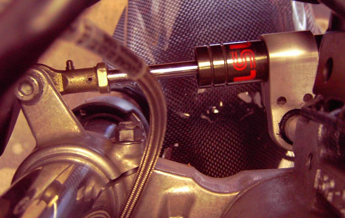

LSL Lenkungsdämpfer als Austausch. Der originale Lenkungsdämpfer ist stark überdämpft. Bei langsamer Fahrt, in langsamen Kurven kann dadurch die Linie nicht gehalten werden. Eine Einstellmöglichkeit besteht nicht. Das Losbrechmoment ist sehr hoch.
Hier bietet der LSL Dämpfer viel mehr Komfort und eine 7-fache Einstellmöglichkeit. Auch optisch eine Augenweide. Ein Schmiernippel dient der Versorgung mit Fett. Der Einbau erfordert etwas Kenntnis und auch Zeit. Die Frontmaske muss zumindest teilweise bei der "S" demontiert werden. Der Schmiernippel ist so einzubauen, das ein Erreichen bei montierter Frontmaske möglich ist. Meistens reicht mir die Stufe 2 zum Fahren. Auf sehr schnellen Strecken mit schnellen Kurven stelle ich auf Pos. 4 um.

mit dem richtigen Werkzeug muss nichts abmontiert werden. Einbauzeit 30-45 Minuten.
Eine absolute Verbesserung zum original Teil!
