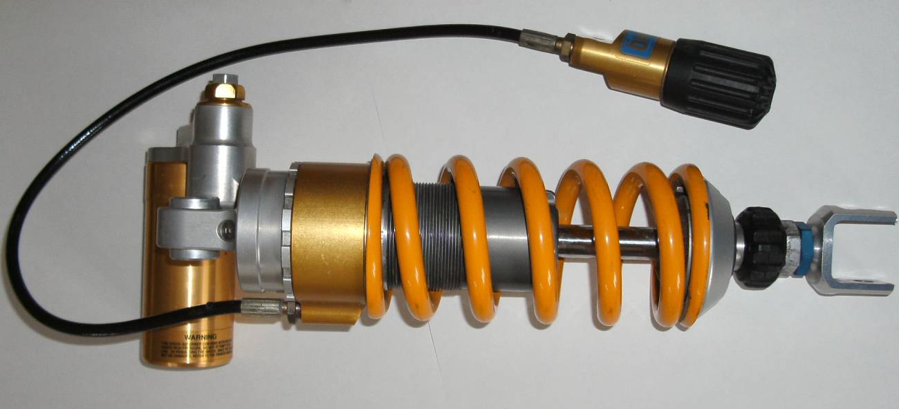

Öhlins Federbein S46PR1C2LS
Dieses Öhlins Federbein wird von Zupin für die GSXR 1000 K3/K4 verkauft. Die Länge des Federbeins ist identisch mit der der SV. Das Gewicht der gefederten Massen auf dem Federbein liegt in etwa (ohne Umbauten) auf dem Niveau der SV 1000. Die SV Umlenkung ist ebenfalls ähnlich der GSXR Umlenkung. Somit passt dieses Federbein sehr gut in eine SV. Die Serienabstimmung des Federbeins ist für eine SV zu hart (ähnlich wie das Original der SV). Das Ventil der Kolbenstange ist ein 1.2 (Durchfluss)und somit mehr für Rennstrecken geeigent, als für den run über Landstraßen. Ich habe das Ventil auf ein 2.0 Ventil umbauen lassen.
Das Federbein hat einen angegossenen Ausgleichsbehälter mit Zugstufendämpfung und einer in High.-Lowspeed einstellbaren Druckstufeneinstellung. Die Federvorspannug lässt sich hydraulisch über Handrad einstellen. Da das Federbein eine Längeneinstellung hat, kann man sich eine Heckhöherlegung sparen.
Die O.-Feder (90-er) habe ich auf eine 80-er Feder getauscht. Damit bekommt meine SV im Stand (ohne Fahrer) auf ca. 18-20 mm Negativfederweg.
