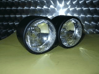

Doppelscheinwerfer von SHIN YO.
Passt in die originalen Halterungen.
Einzige Änderung erfolgt am Stecker vom Standlicht.
Entweder den originalen vom alten Scheinwerfer abknipsen und mit den neuen verbinden oder beide Seiten der Steckverbindung abknipsen und direkt verbinden.
Noch benötigt:
kürzere Befestigungsschrauben, da der originale Scheinwerfer links und rechts Gummihülsen hat, der Doppelscheinwerfer nimmt die komplette Breite der Halterung in Anspruch.Die originalen Schrauben sind um die Breite der Gummihülsen zu lang.
Zwischen die Scheinwerfer und der Halterung habe ich Dichtungsringe aus der Sanitärabteilung verbaut, um die Erschütterungen in Grenzen zu halten.
Gibt es in schwarz, chrom und silber

Hallo:möchte meine SV1000S auf Doppelscheinwerfer umbauen, frage passen die Original Halterrungen von N auf S

Die neuen Shin Yo haben eine gegossene Alufassung und nehmen dadurch mehr Wärme auf. Bei meinen alten Doppelscheinwerfern (von Götz) war die Fassung nur aus Blech. Dadurch schmolz der Schutzlack und das Glas litt unter einem "gelben Star".
