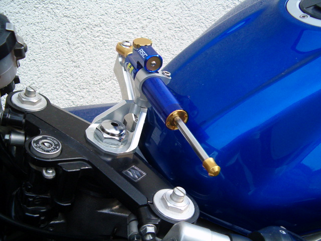

Ich möchte euch meinen RSC 75 mm Lenkungsdämpfer von Hpyerpro vorstellen.

Hatte den Dämpfer schon sehr lange im Visier und nach etwa 3 monatiger Denkpause und Kopfzerbrechens, welche Farbe ich nehmen sollte, kam ich zum Entschluss, mich für gold zu entscheiden. Da der Händler aber nun nicht mehr liefern konnte musste ich nochmals warten und mir einen anderen Shop suchen. Hinterher muss man sagen Gott sei Dank. Ich hab mich dann nochmals sehr ausgiebig umgeschaut und habe
den Dämpfer dann doch in einem eloxiertem blau bekommen. Passt super zum sv blau, meiner Meinung nach.

1. Montage: Leider habe ich erst zu spät gemerkt, dass es auch eine doch eine deutsche Anleitung gibt. Deswegen habe ich mich länger mit dem Englisch rumgeplagt, aber es ging. Es waren auch noch zwei Montageskizzen vorhanden, die die Sache etwas erleichterten. Aber wenn ich ehrlich bin habe ich doch etwas gebraucht, bis ich es verstanden habe^^....
aber ich denke, das bekommt auch jeder raus!
Die eigentlich Montage ging dann schnell von der Hand. Eine Stunde für die Halterung des Dämpfer und eine 3/4 zum montieren und ausrichten des
Dämpfers. Dies wäre wahrscheinlich auch noch etwas flotter gegangen, aber ich hatte eine kleine Handverletzung, die mich eingebremst hat! Ich würde
noch dringend empfehlen, den Tank mit einem Tuch oder besser Polster abzudecken um Kratzer zu vermeiden, zudem an eine 32er Nuss denken, für die Steuerkopfmutter (hoffe das Biest heißt so!). Ich würde aber für die Montage einen kleinen Drehmomentschlüssel empfehlen. Ansonsten wird nur ein normaler Inbus bzw. Innen-sechskantschlüssel^^ mitgeliefert.
2. Handhabung:
Die Handhabung erweist sich als sehr simpel!
-> In der Mitte gibt es ein Rädchen, dreht man es im Uhrzeigersinn dämpft der LD schneller bzw. härter, dreht man gegen den Uhrzeigersinn
lässt er etwas mehr zu, wird weicher. Das Verstellen während der Fahrt ist ohne Probleme möglich, jedoch vielleicht mit etwas mehr Abstand zum
Vordermann, aber nach etwas Übung geht alles ohne kurz auf den Dämpfer zu spicken. (Laut Anleitung aber verboten) Der einzige Nachteil ist, dass man seine Klicks mitzählen muss. D.h. es gibt keine Anzeige in welchem Klick sich der Dämpfer befindet. Es sind
bis zu 24 Klicks möglich, jedoch steht in der Anleitung, dass man die zwei obersten Stufen niemals verwenden sollte!
