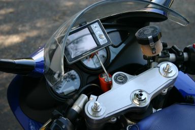

hab das ganze relativ einfach gelöst. Habe einen Schwingungsdämpfer von einem Autoauspuff (das orange Gummiding) einfach an der Verkleidungshalterung festgeschraubt. Dann habe ich ca. 25cm Gewindestange M5 (gibts in jeden Baumarkt für nen Euro) genommen und am Ende ein Gewindestangenverbinder M10 befestigt. Am anderen Ende dann die Halterung des Navi. So kann ich die ganze Halterung ganz einfach in das eine Loch vom Schwingungsdämpfer stecken. Klingt vielleicht etwas kompliziert ist aber ganz einfach. Hab momentan nur diese Bilder werde aber noch welche der Halterung machen. Das Navi sitzt bei mir auch bei Regen immer schön trocken. Einziger Nachteil, man kann nicht auf den Drehzahlmesser sehen(brauch ich aber auch nicht, denn mein Leo zeigt mit die Drehzahl akustisch an
- 3.jpg (33 KiB) 2880 mal betrachtet
- 2.jpg (31.7 KiB) 2878 mal betrachtet
- 1.jpg (36.74 KiB) 2879 mal betrachtet
