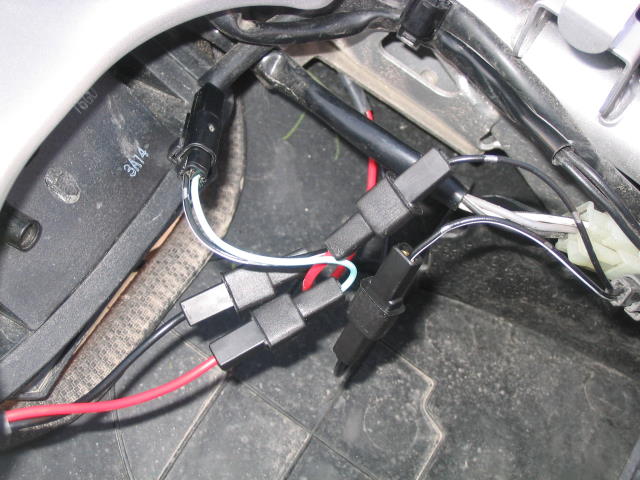

Ah, für alle, die den Stecker suchen:
Der liegt am Rahmen nicht nur halb links sondern auch noch ca. 10cm abwärts, also Richtung Boden! Weiter unten, fast beim Kühler. Dort wird er am Rahmen in eine "Plastikhalterung" eingeschoben. Lässt sich dann mit ein bisschen gefummel rausziehen und nach oben legen.

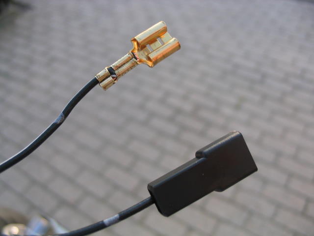

http://www.svrider.de/index.php?seite=k ... artikel=78
Die zweite Steckerkappe ist hier aus dem Bild gerutscht.
Setzt leider eine entsprechende Crimpzange voraus, welche nicht gerade günstig ist.

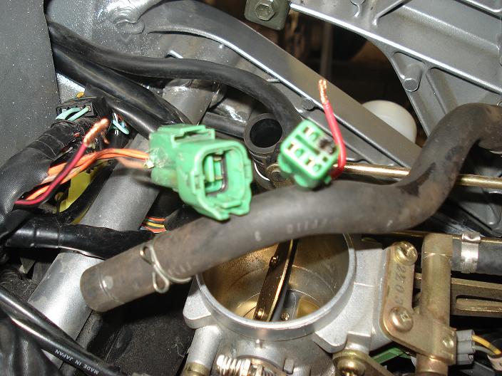

Re: SV1000S SK3 macht keinen Mucks mehr
Ich jetzt auch
Auf der Rückfahrt einer geilen 4 tägigen Thüringer Wald-Tour war 50Km vor zu Hause Feierabend, nix ging mehr
Der Verdacht lag nahe und sollte eigentlich nach dieser Tour erledigt werden. Es war diese versch... Steckverbindung die durchgeschmort ist.
Habe heute den Bypass gelegt und alles funzt wieder
Man kann jedem SV-Fahrer dringend anraten diesen Stecker, bzw. das Kabel, neu und ausreichend dimensioniert, zu verbinden!!!

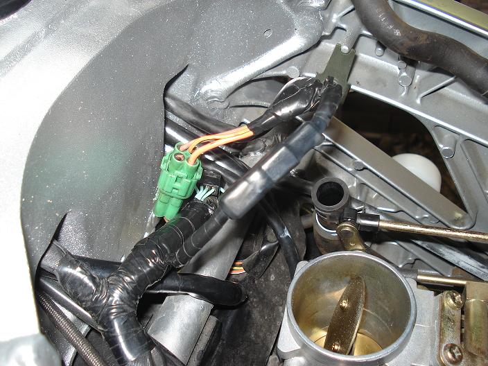

- DSC02385-1.JPG (93.74 KiB) 3388 mal betrachtet
- DSC02387-1.JPG (100.66 KiB) 3388 mal betrachtet
