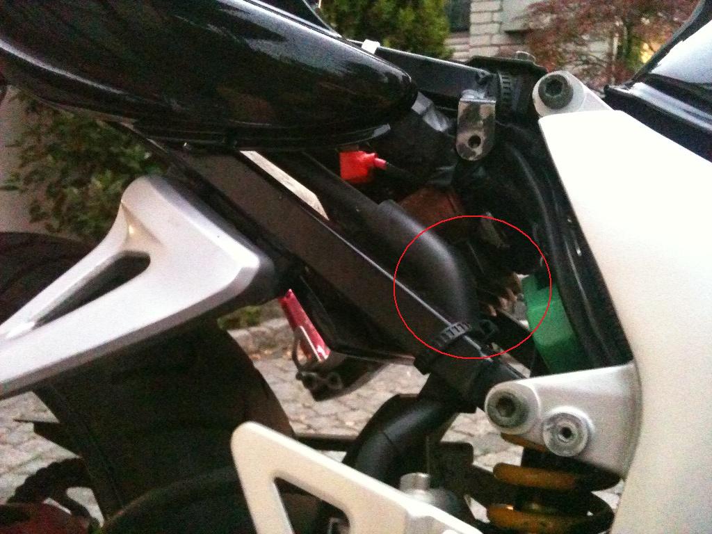

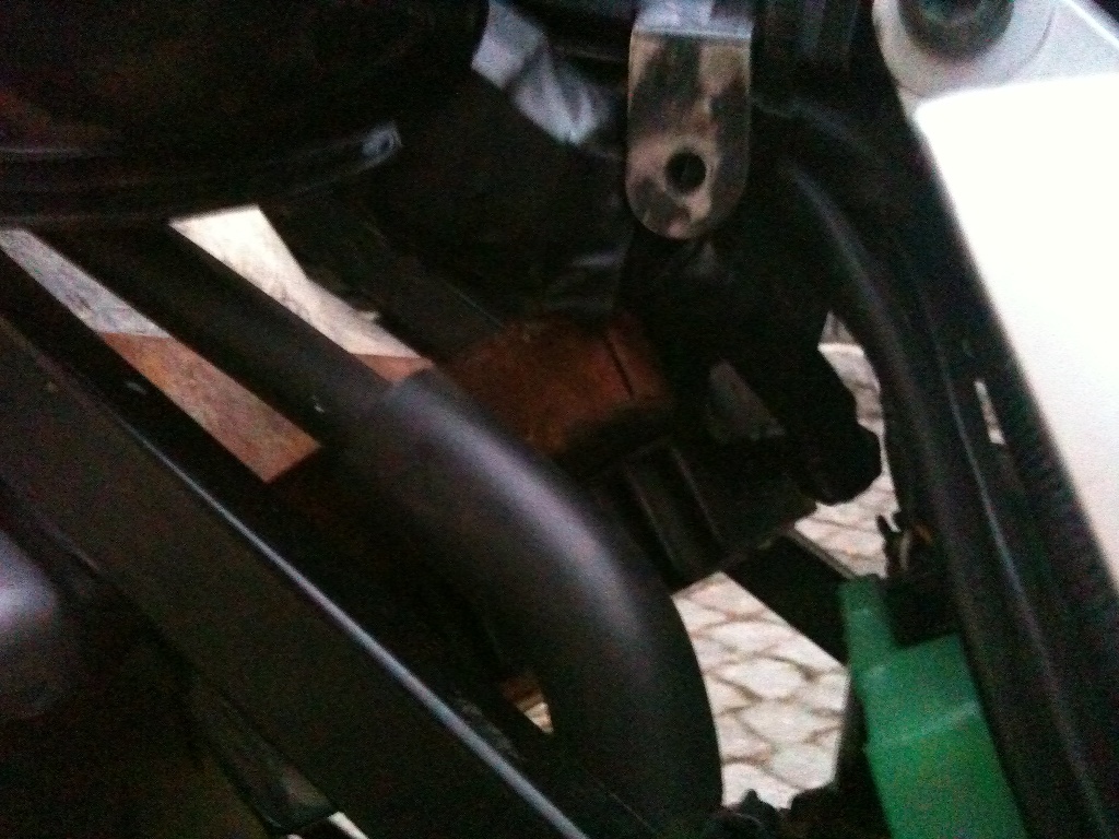

Re: Kühlung des Reglers
Halli hallo ihr Tim Tailors,
ich hab nen Platz gefunden! Jedoch wird es nicht jeder auch so herrichten können.
Da mein Mopped ne andere Heckunterverkleidung hat, wurde auch so ne Art Behälter für die Batterie aus Stahl gebastelt (das hat sie schon was länger). Und genau auf der anderen Seite dieses Behälters habe ich den Regler positioniert. Die Heckunterverkleidung reicht noch etwa 3cm weiter runter und unten ist noch der Spritzschutz - dazwischen ca. 10 cm frei. Um auf Nummer sicher zu gehen hab ich dennoch die Kabel und Stecker doppelt und dreifach isoliert.
- IMG_0298.JPG (297.62 KiB) 1315 mal betrachtet
- IMG_0296.JPG (117.74 KiB) 1315 mal betrachtet
