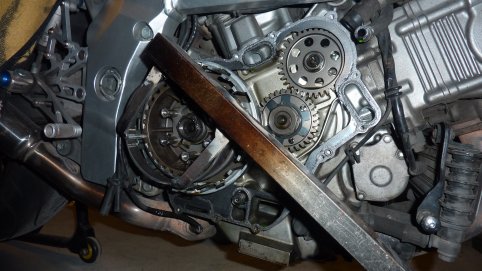

ich habe mir mangels Schlagschrauber einen Gegenhalter gebaut. Baumarktstahl tut da gute Dienste :wink:
Aus Flachmaterial einen Ring etwas größer als den Kupplungskorb rollen (lassen - Schlossereien haben dafür Werkzeuge) und zusammenschweißen. An der Innenseite drei bis vier Rundstäbe, die in die Zahnflanken des Kupplungsmitnehmers passen anschweißen. Nun noch außermittig einen stabilen langen Hebel anschweißen. Damit kriegst Du ohne Gewaltanwendung die Mutter auf. Hat gegenüber dem Schlagschrauber den Vorteil, dass das Getriebe keine harten Schläge bekommt.

Ati hat geschrieben:Hat gegenüber dem Schlagschrauber den Vorteil, dass das Getriebe keine harten Schläge bekommt.
Bei benutzung des Schlagschraubers keinen Gang reinmachen, dann ist die Belastung fürs Getriebe minimal, weil der "Gegenhalt" durch die Massenträgheit entsteht. Ansonsten sind die Kräfte alle am Umfang, keine besondere Belastung für die Wälzlager...

wenn kein Gang drin ist stimmt das so, allerdings denk ich, dass das Trägheitsmoment ein wenig klein ist gegenüber dem Anzugsmoment. Kommt ja Anfangs noch hinzu, das der nach innen gebörtelte Sicherungsrand mit aufgebogen werden muss. Oder sagen wirs mal so, ich war zu doof dazu es vorher anders zu aufzubekommen. Den langen Heben hat es indessen nicht gestört :wink:
