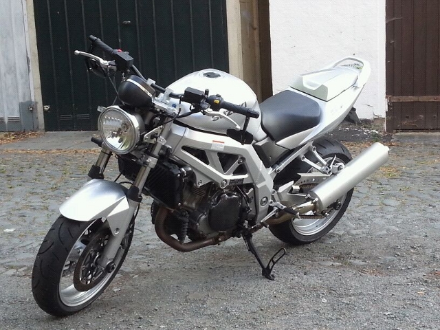

bogman
Beiträge: 193
Registriert: 26.06.2012 10:03
Wohnort: Vogtland/ Ingolstadt
Re: SV1000N mit ABM Streetbar
Beitrag von bogman » 16.08.2012 14:57
Ich habe jetzt mal den Lenker angebaut. ABM Streetbar 82cm mit ShinYo Lenkerendenspiegel und Fischer Stahlflexleitungen.
Jetzt kann ich sagen, dass die Verlängerung der Leitungen nicht nötig gewesen wäre :roll:
Zum Glück hatte die gelieferte Kupplungsleitung die gleiche Länge wie die Originale, so dass ich nur die Bremsleitung etwas anders verlegen musste. Ich habe dann nur mal eine kurze Testrunde gedreht und muss sagen, dass es sich wieder richtig gut anfühlt.
