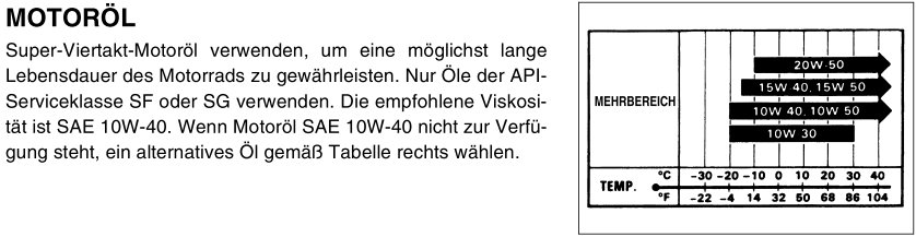

sorpe
Beiträge: 14184
Registriert: 10.12.2006 21:45
Wohnort: Sauerland
Re: öl empfehlung für kilo kante?
Beitrag von sorpe » 29.08.2012 20:11
Aus der Wartungsanleitung:
SUSUGIE
Beitrag von SUSUGIE » 29.08.2012 20:25
Hab´s auch grade nachgelesen.
Die JASO - Klassifikation ist bereits 1999 in Kraft getreten.
Ein starkes Stück, dass SUZUKI diese nicht in die BA übernommen hat, wie ich finde.
:evil:
P.S.:
API SF oder SG sind veraltet.
Je höher der letzte Buchstabe im Alphabet, umso höherwertiger das Öl (siehe auch Wikipedia).
