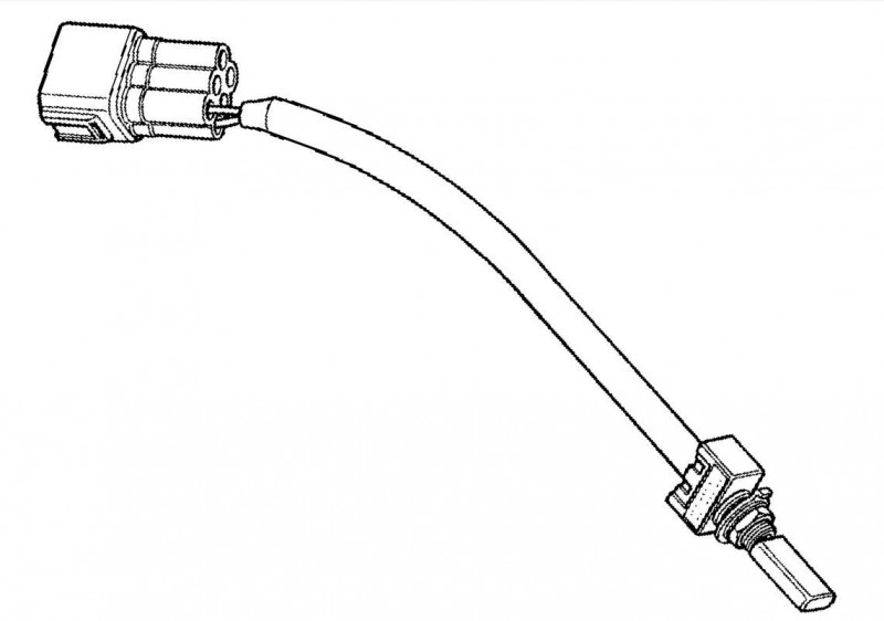

Hallo Leute,
in der SuFu habe ich nur Hinweise auf die KB bekommen. ich muss den Diagnosestecker überbrücken und weis, dass es das schwarz/weiße und rot/weiße Kabel sein muss. Nu sind bei meiner neben dem schwarz/weißen ein orangenes und zwei rot/weiße Kabel drin !!! - Fragt mich nicht wieso :?:
Bin mir jetzt nicht mehr sicher, aber normalerweise liegen die beiden zu überbrückenden Kabel doch gegenüber oder? (andere Möglichkeit wäre nebeneinander)

Hast du auch den richtigen Stecker lokalisiert? 8O
:arrow: http://www.svrider.de/Forum/viewtopic.p ... 2#p9926812
Das Innenteil ist aus weißem Kunststoff!
Hier mal das Gegenstück:

ja, 6-poliger weißer Stecker, davon 4 belegt mit einer Gummikappe abgedeckt ... und so 8O habe ich auch geguckt. :lol:
Danke für das Bild Martin; dann sind es wie vermutet die gegenüberliegenden Kabel.
