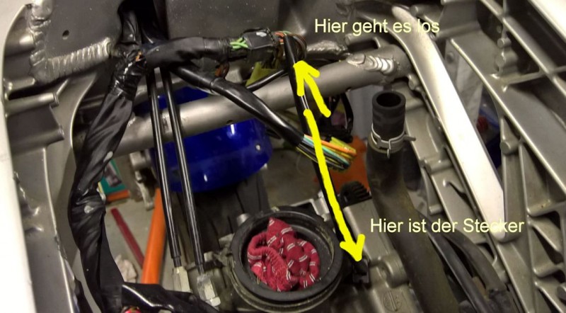

Habe gerade meinen neuen Kühler angebaut und finde partu nicht das Kabel für den Lüfteranschluss, also vom Maschinenkabelbaum zum Kühlerventilator. Hat jemand eine Idee von wo aus der kommt oder hat sogar ein Bild für mich? Habe jetzt schon eine ganze Weile gesucht und den Kühler schon wieder abgebaut und nichts gefunden. Will nur ungern die ganze Maschine zerlegen....

Also wie das an einer Super Moto ist weiß ich nicht. Um welches Bike geht es denn ?Chris_m hat geschrieben:Habe gerade meinen neuen Kühler angebaut und finde partu nicht das Kabel für den Lüfteranschluss, also vom Maschinenkabelbaum zum Kühlerventilator. Hat jemand eine Idee von wo aus der kommt oder hat sogar ein Bild für mich? Habe jetzt schon eine ganze Weile gesucht und den Kühler schon wieder abgebaut und nichts gefunden. Will nur ungern die ganze Maschine zerlegen....
Wie das bei der SV aussieht kannst Du hier sehen. Zur Info - in dem Bild ist die schwarze Abdeckung unterhalb des rahmen zur Abdeckung der Steckverbinder abgenommen. Daher kann man da hindurch auf das Vorderrad schauen.

Geht um die SV, bei der Baghi wäre das alles ein wenig übersichtlicher..
Habe es jetzt auch gefunden, danke! War hinter der Plasteabdeckung bei den vielen Kabeln und hinter dem Rahmen versteckt und dazu kommt das dass Kabel doch recht kurz ist, man muss es so ziemlich hinter dem Rahmen mit dem Stecker vom Lüfter anschließen.

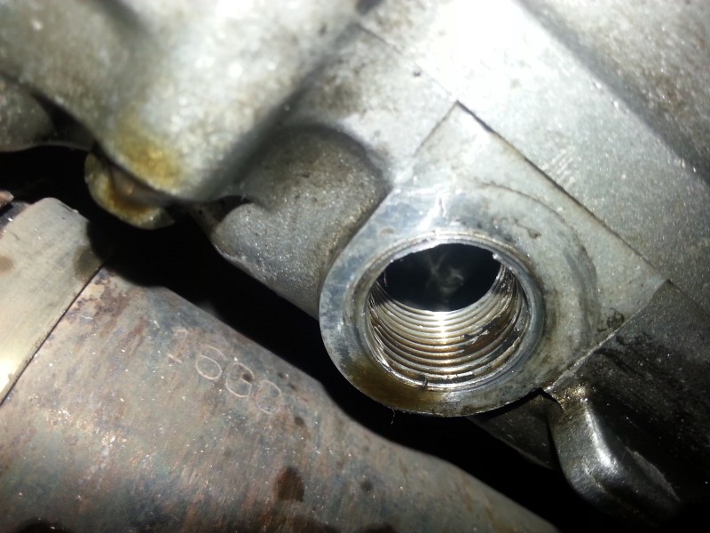

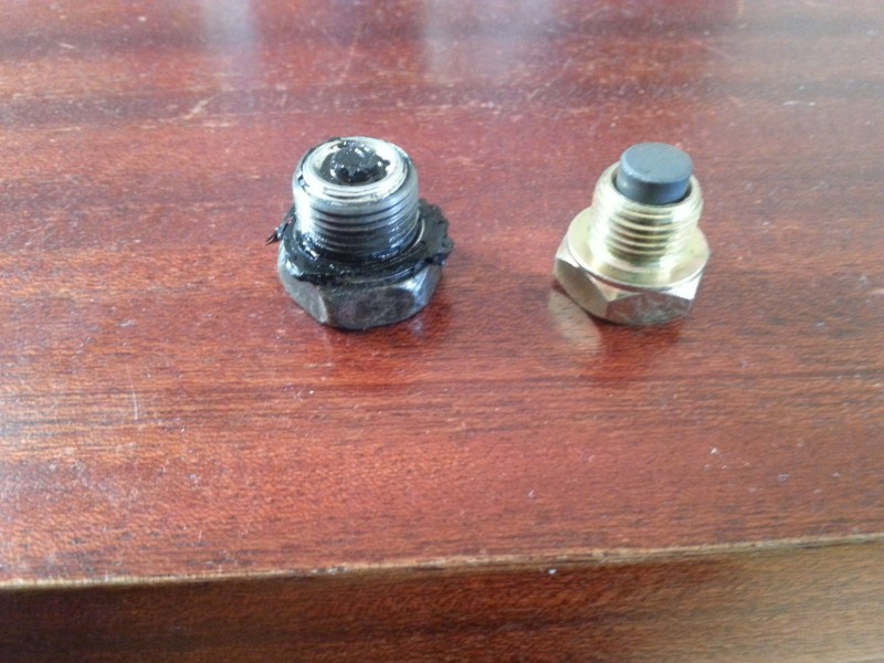

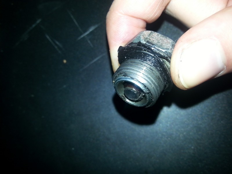

Nun meine Frage, welche ich über die Suchfuntion nicht beantworten konnte. Laut Knowledgebase brauche ich eine Ölablassschraube M14. Habe ich auch gekauft. Und jetzt drehe ich die alte heraus und stelle fest... M16..!!
SV 1000 N k3
Wie kann das sein?
SV 1000 N k3
Wie kann das sein?
Könnte sein das der Vorbesitzer das Gewinde zerlegt hat und ein 16er reingedreht hat
Das sieht mir aus als wäre das graue an der Ablassschraube eine Reparatur-Gewindebuchse. Die hat M16. Die ist mit raus gekommen weil die nur hineingepruscht wurde !
Von der rechten Schraube halte ich nicht viel, da fehlen zuviele Gewindegänge gegenüber der Serienschraube. Mit der dreht man gerne das Gewinde raus. Die Originale hat mehr Gänge und hält besser.

Das sehe ich jetzt erst. Ich glaube ich dreh die einfach wieder rein (naja, wohl eher nicht) aber wozu ratet ihr mir?
