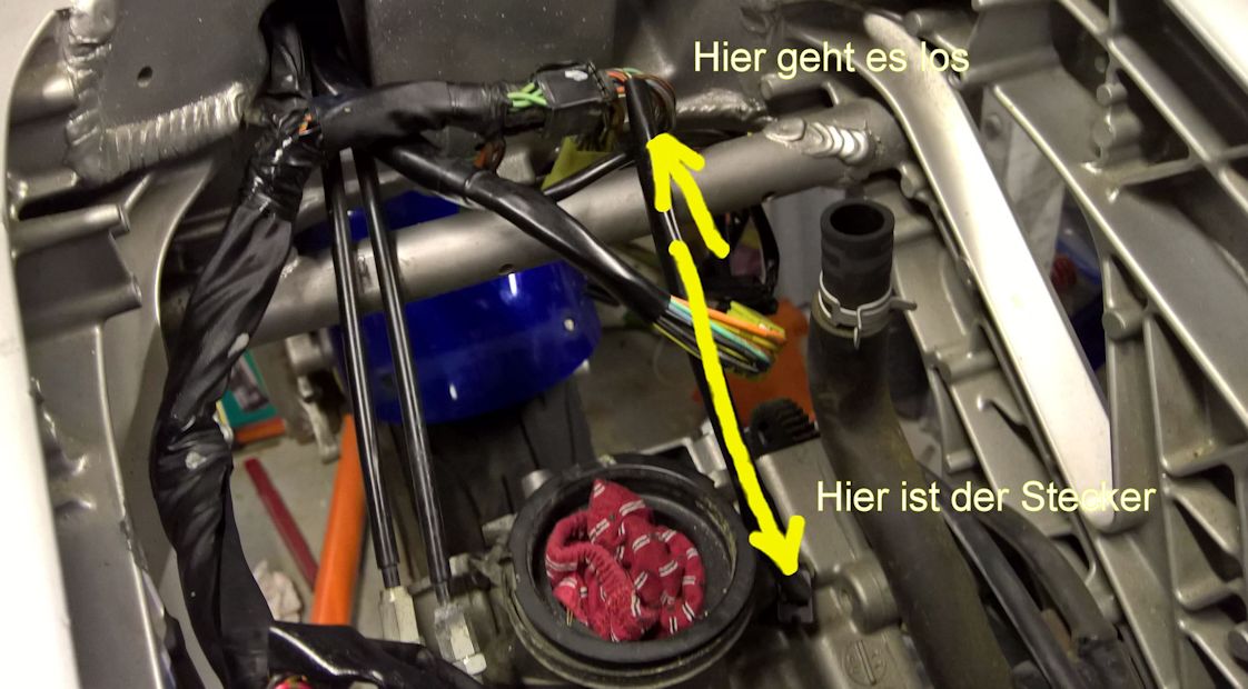

Habe gerade meinen neuen Kühler angebaut und finde partu nicht das Kabel für den Lüfteranschluss, also vom Maschinenkabelbaum zum Kühlerventilator. Hat jemand eine Idee von wo aus der kommt oder hat sogar ein Bild für mich? Habe jetzt schon eine ganze Weile gesucht und den Kühler schon wieder abgebaut und nichts gefunden. Will nur ungern die ganze Maschine zerlegen....

Chris_m hat geschrieben:Habe gerade meinen neuen Kühler angebaut und finde partu nicht das Kabel für den Lüfteranschluss, also vom Maschinenkabelbaum zum Kühlerventilator. Hat jemand eine Idee von wo aus der kommt oder hat sogar ein Bild für mich? Habe jetzt schon eine ganze Weile gesucht und den Kühler schon wieder abgebaut und nichts gefunden. Will nur ungern die ganze Maschine zerlegen....
Also wie das an einer Super Moto ist weiß ich nicht. Um welches Bike geht es denn ?
Wie das bei der SV aussieht kannst Du hier sehen.
Zur Info - in dem Bild ist die schwarze Abdeckung unterhalb des rahmen zur Abdeckung der Steckverbinder abgenommen. Daher kann man da hindurch auf das Vorderrad schauen.

Geht um die SV, bei der Baghi wäre das alles ein wenig übersichtlicher..
Habe es jetzt auch gefunden, danke! War hinter der Plasteabdeckung bei den vielen Kabeln und hinter dem Rahmen versteckt und dazu kommt das dass Kabel doch recht kurz ist, man muss es so ziemlich hinter dem Rahmen mit dem Stecker vom Lüfter anschließen.
