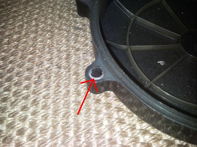

SV 650 Knubbel: Wie bekomme ich den Kupplungsdeckel "dicht"? Trick?
Ich habe eine neue Dichtung von Suzuki mit Dichtmasse von Dirko verwendet, trotzdem sifft die SV (der obere, runde Kunstoffdeckel).
Danke!
LG, Tanja
Danke!
LG, Tanja
Hallo,Schnuffel hat geschrieben: SV 650 Knubbel: Wie bekomme ich den Kupplungsdeckel "dicht"? Trick?
Ich habe eine neue Dichtung von Suzuki mit Dichtmasse von Dirko verwendet, trotzdem sifft die SV (der obere, runde Kunstoffdeckel).![]()
in den Löchern vom Kunststoffdeckel sitzen Hülsen die am Ende abgeschrägt sind. Diese etwas kürzen sollte helfen.
Hallo Gerhard!
In den Löchern habe ich keine "Hülsen" gesehen? Passhülsen im Metallgehäuse sind ja auch keine vorhanden (wie z.B. bei Yamaha oder Honda). Bin hier echt am verzweifeln. Habe die Dichtmasse auf dem Kurbelgehäusedeckel (Metall) nach innen um die Schraubenlöcher verteilt. Und genau an einem Schraubenloch sifft es munter raus.
Die originale Dichtung kommt mir "zu Klein" vor......
Hier mal ein Auszug aus einem Thread von einem undichten Deckel. Bei mir waren diese Hülsen auf der Motorseite leicht abgeschrägt. Habe Punktförmige Abdrücke hinterlassen.
Anaconda hat geschrieben:Im Kupplungsdeckel befinden sich Metallhülsen für die Schrauben, siehe Bild.
Meistens sind diese Metallhülsen nicht plan und sorgen so dafür, dass der Deckel nicht richtig aufliegt.
Am besten alle Hülsen prüfen und ggf. den Überstand mit einer Feile entfernen, dann sollte der Deckel wieder dicht sein.
Wenn die Hülsen nicht ursächlich sind und auch die Dichtung beim Einbau nicht beschädigt wurde dann ist vermutlich der Deckel verzogen und es hilft nur ein austausch des Deckels.
Danke Gerhard!
Ich guck mal wegen den Hülsen. Blöd nur, dass die in der Risszeichnung bei Suzuki nicht auftauchen und nicht einzeln nach zu ordern sind. Danke für die Hilfe!
LG, Tanja
LG, Tanja
