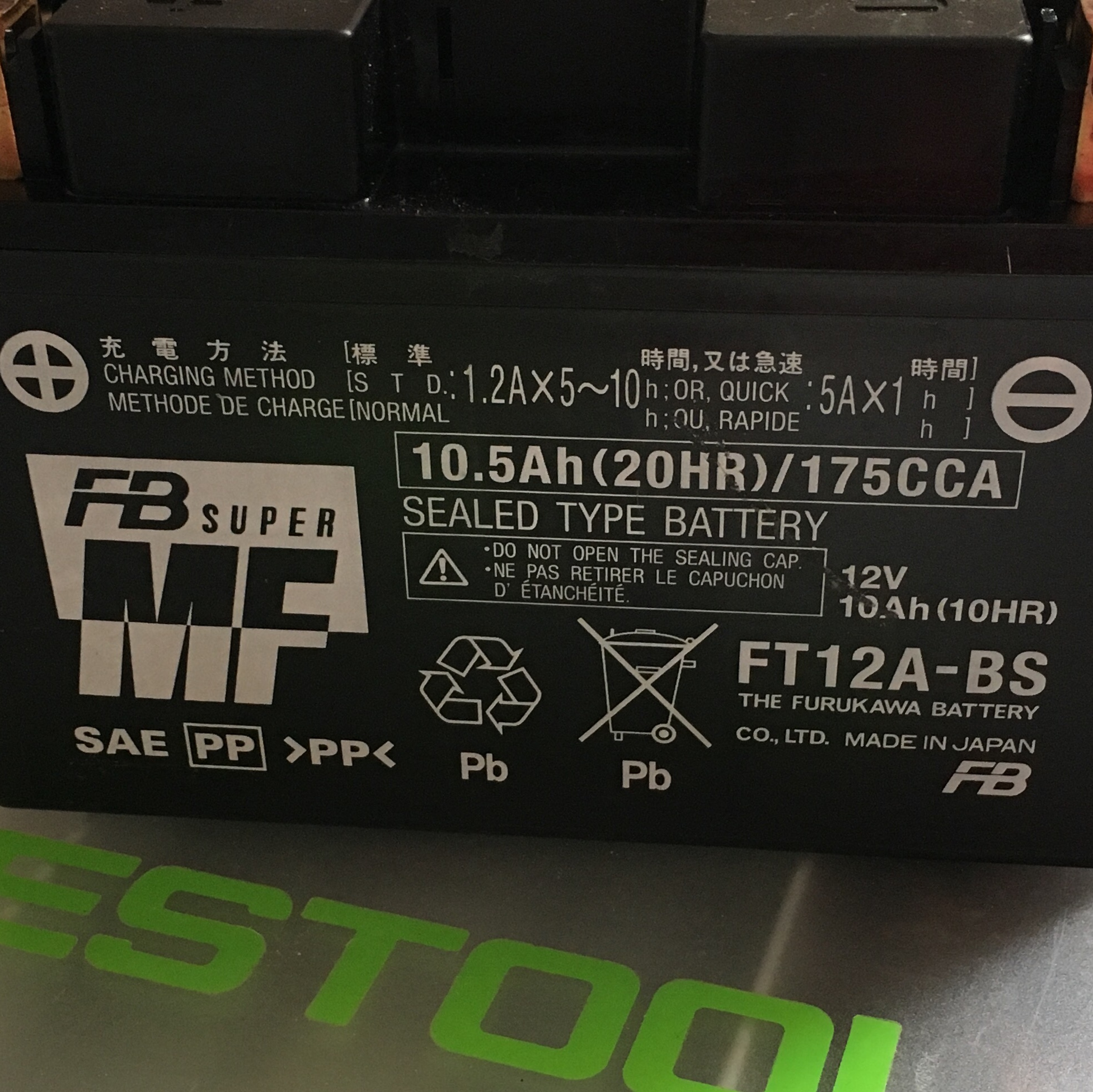

Kann mir jemand sagen, worauf ich beim Kauf eines Ladegerätes für diese Batterie achten muss? Ist die Originalbatterie meiner 2016/2017er SV.
Nur ein Ochse vergisst, das er auch einmal ein Kalb war.
janaldo
Beiträge: 726
Registriert: 10.07.2013 20:20
#1567
Beitrag von janaldo » 14.01.2018 13:49
Sieht nach einer ganz normalen wartungsfreien Bleibatterie aus.
Wenn du nicht unbedingt ein Ladegerät für Lithium-Ionen-Batterien erwischst, müssten eigentlich alle taugen.

Beitrag von FledNanders » 14.01.2018 20:55
Hab mir jetzt das CTEK XS 0.8 geordert, das sollte eigentlich reichen, oder?!

saihttaM hat geschrieben:Die 0,8A Ladesstrom wären mir zu wenig, wenn mal ne große Autobatterie geladen werden soll.
Geht mir ja in erster Linie ums Zweirad. Auf der Batterie steht doch - sofern ich das richtig interpretiere - (max.) 1,2A über 5-10 Stunden. da reichen mir auch die 0,8A, darf ja eh erst ab 03/2018 wieder fahren, sollte also dennoch innerhalb der nächsten Wochen voll werden, die Batterie. :D
Bei 0,8A Ladestrom beträgt die Ladezeit ca. 17 Stunden, bei 1,2A etwa 11,5 Stunden. So dringend ist es also jetzt auch nicht, und höheren Ladestrom benötige ich nicht.
Für die Autobatterie benötige ich kein Ladegerät.
Da die Autos regelmäßig gefahren werden, gibt es da das Problem mit einer leergestandenen Batterie nicht - ist mir beim Motorrad jetzt passiert :oops:
