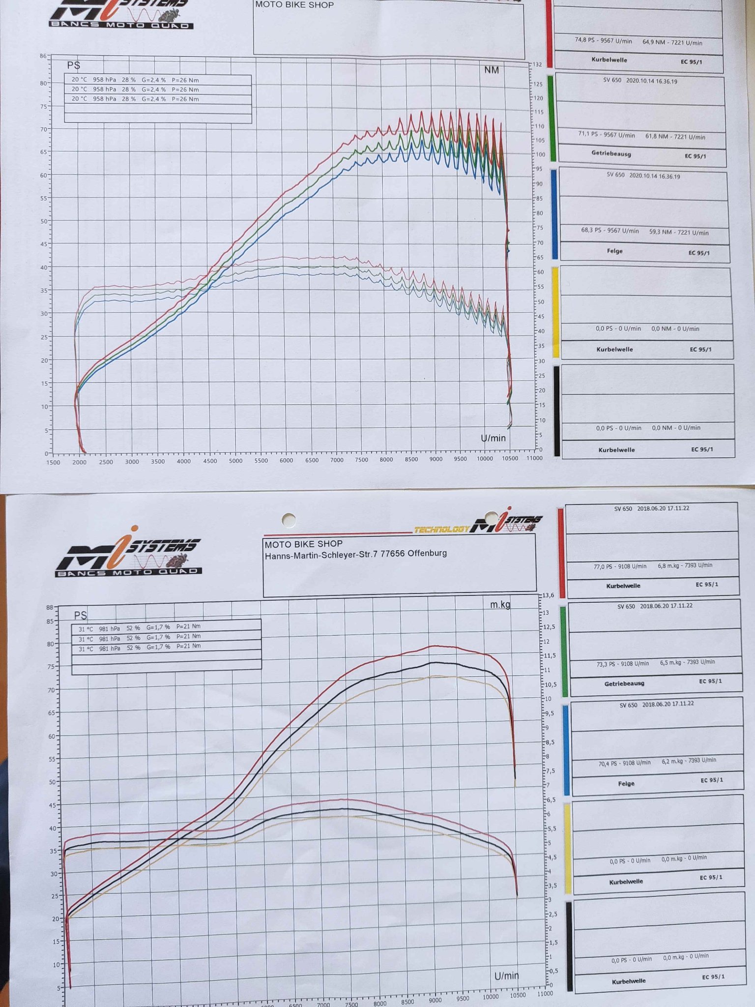

Wie aussagekräftig ist das Leistungsdiagramm?
Der Mechaniker meinte das würde nichts machen und nur optisch nicht gut aussehen

Das sind einfach nur die gemessene (Radleistung) und dagegen die über die Schleppleistung errechnete Kurbelwellenleistung. Die Leistung am Getriebeausgang... naja, wie soll das gemessen werden? Normalerweise ist die Radleistung die gemessene, dann wird ausgekuppelt und so die Schleppleistung ab Kupplung ermittelt, wodurch man dann die Kupplungsleistung errechnen kann. Üblicherweise verliert man 7-10% Leistung im Antriebstrang.
Sprich 100PS Kurbelwellenleistung ergeben 90-93PS Radleistung.
Ansonsten ist das Diagramm plausibel. Circa 68PS Radleistung ist normal für ne SV.
Das Drehmoment passt auch.
Aber was ist jetzt deine Frage? Wenn man auf die fehlende Glättung verzichtet, sieht die Kurve gut aus. Keine Einbrüche oder anderweutig unangehme Sachen.

Was der Ausdruck wert ist kann dir NUR der sagen, der den Prüfstand bedient und eingestellt hat.
Er hätte dir bestimmt auch nen Ausdruck mit 200 PS machen können.

Naja die Leistung ist plausibel, und außer dem Wissen, dass der Verlauf keine Dellen hat, sagt einem so ein Diagram überhaupt nichts.
Es sei denn, du fängst jetzt die große Tuning Nummer an.
Danke für die Antworten.
Hätte meine Frage genauer definieren müssen.
Ja mir ging es um die fehlende Glättung und ob die Leistung dann eher ein Mittelwert zwischen den einzelnen Hoch- und Tiefpunkten auf der Kurve ist, oder wie angegeben der höchste Punkt auf der Kurve zählt.
Wird ein kleines Tuningprojekt..das war schon der zweite Prüfstandslauf mit der SV. Einmal original und jetzt BOS Anlage und Vergaser angepasst.
Die Leistung ist weniger geworden und der Drehmomentverlauf hat sich etwas verändert (gleichmäßiger und früher).
Mal ein Bild als Vergleich...denke nächstes Jahr gibt es dann wieder ein Update

Das Gezappel der Leistungskurve wird was mit Glättfaktoren und Einstellung des Prüfstandes zu tun haben. Hierzu einfach mal den Prüfstandsbetreiber fragen. Die Peakleistung von 68PS ist immer der Hochpunkt der Kurve. Das ergibt auch Sinn. Nimm mal den Killer aus dem Auspuff, dann hast du gleich 2PS mehr, dafür verlierst du untenrum ein paar Nm. Ist aber ein schönes Beispiel dafür, wie eine Abgasanlage sich auswirkt.
