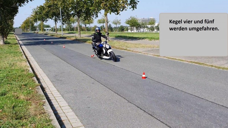

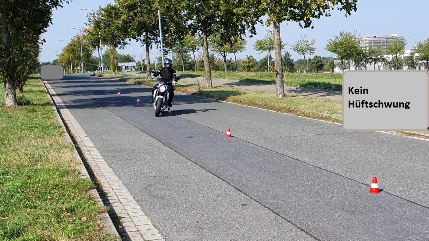

Moin, habs hinbekommen, Fotos aus den Videoaufnahmen des Slaloms zu extrahieren. Aufnahmen sind eine Woche vor der Prüfung nach knapp 40 Fahrstunden. Diese zwei Fotos stammen aus einem Versuch. Kegel 3 bleibt gerade noch stehen. Die letzten nicht mehr.
Kein Hüftschwung
Kegel 4 & 5 fallen um
Zuletzt geändert von Gelöschter Benutzer 29298 am 12.10.2024 9:19, insgesamt 2-mal geändert.

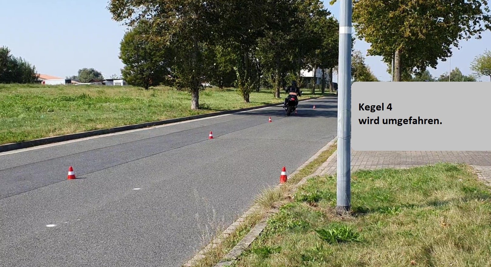

Beitrag von Gelöschter Benutzer 29298 » 12.10.2024 9:01
Ein weiterer Fehlversuch.
Kegel 4

Es bringt dir wahrscheinlich nichts, dich auf die 30km/h zu konzentrieren.
Ich würde zunächst versuchen, so langsam zu fahren, dass die Kegel stehen bleiben.
Wenn das sicher klappt, würde ich die Geschwindigkeit steigern, bis es auch bei 30km/h klappt.
Was mir auffällt: Du fährst sehr knapp um die Kegel. Wenn du den Bogen größer fährst, hast du mehr Strecke und Zeit.

Auf dem zweiten Bild sieht man, dass du den Fahrtrichtungswechsel viel zu spät machst. Grund: dir reicht der Platz nicht und bei jedem Kegel kommst du mit dem Lenken noch mehr in Verzug.
Lösung:
1. Das Drücken mit dem Fahrrad üben.
2. Langsamer fahren und dann Geschwindigkeit steigern.
3. Den ersten Kegel eng hinterschneiden, damit dir bei den letzten der Platz nicht ausgeht.
Ich glaube, viel mehr wird dir das Forum erstmal nicht helfen können. Viel Glück
