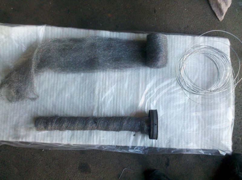

Ich zahle für das Material für einen BOS-Pott, bestellt habe ich 3 meter Edelstahlgeflecht (sehr wichtig), und 500x1000mm 550°-Matte, inkl Versand keine 20 Öre
Das bekommste imho nirgends billiger. Beratung per Email ebenso promt und freundlich! Wenn das Material ebenso gut ist.....
Einzig die Edelstahlniete muß ich noch besorgen.
TL-Andy
Re: Dämmaterial für Auspuff
So, Material bekommen, noch schnell etwas Draht gekauft um die Wickelei auch fixieren und straff ziehen zu können um es später mit dem Siebrohr zusammen einfacher in die Hülle stopfen zu können. Glasfasermatte ist klasse. Da fliegt kaum Material in der Gegend rum
Matte mit 500x1000mm langt dicke für einen BOS- Pott. Da bleibt ca 1/3 über!
Hier mal ein Photo des Materials.
