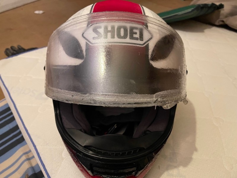

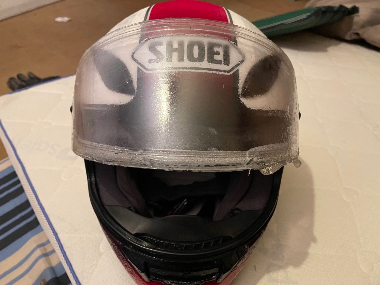

Gestern abend bei -1°C und Nieselregen hatte ich dann ab der Schnellstraße den linken Handschuh auf stärkster Stufe und den rechten auf zweitstärkster und damit warme Finger. Und mit dem Vorteil ggü. Heizgriffen, dass ich die Griffe nicht umfassen musste sondern die Hände schön locker auflegen konnte, so dass ich auch eine Chance hätte, zu reagieren, wenn es irgendwo rutscht. Streckenlänge war 60km, Höchstgeschwindigkeit so bei 140 (dabei müsste ich im Regen eigentlich mindestens 180 fahren, damit das Visier sauber bleibt.
Meine Klamotten sahen dann nachdem ich rein gegangen bin so aus:
