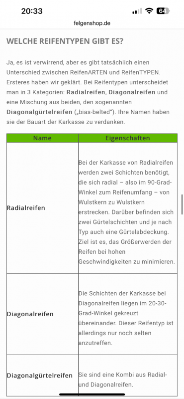

Unter Typ verstehe ich:
[attachment=0]IMG_1222.png[/
Trobiker64
Beiträge: 4984
Registriert: 24.08.2011 8:59
Wohnort: Troisdorf
Re: Fahrverhalten verbessern: "Kante" BJ 2007
Beitrag von Trobiker64 » 18.07.2024 0:26
ulimach hat geschrieben: ↑
17.07.2024 20:29
Hier handelt es sich um die Reifen- "Bauarten", gemäß ECE R-75 oder 97/24/EG Kap 1 Anhang II + III und auch der StVZO. :wink: Der Ersteller der Tabelle hält sich nicht an die festgeschriebenen Begriffe. :wink: Die Bauarten sind bei EU-Zulassungen nicht verbindlich. Theoretisch darf man sogar mischen, was manche Hersteller auch schon viele Jahre machen wie bei der alten BMW F650 (Einzylinder).
