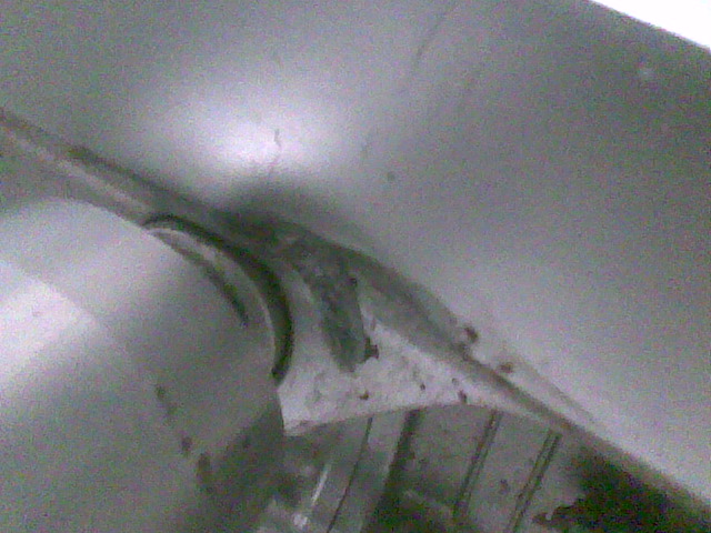

Re: Unfall, crashpad macht delle in rahmen wiederaufbau?
Bednix hat geschrieben: von daher würde ich auch erstmal aufs fotos warten und dann kann man weiterschauen.
lg philipp
so als interessens Frage.... was waren das für Sturzpads ?
hm...schaut nach LSL sturzpads aus...das sind die, die einfach falsch platziert sind...mit den gsg's wäre das wohl eher nicht passiert...egal, zurück zum problem:
meiner meinung nach grenzwertig. ich persönlich glaub nicht, dass es wirklich schlimm ist oder den rahmen geschadet hat, aber sowas fährt im hinterkopf dann immer mit und beim wiederverkauf ists auch ein problem.
meine meinung: du kannst so weiterfahren wenn es dich nicht stört...aber es ist grenzwertig und vielleicht fährt es sich leichter mit getauschten rahmen...musst du für dich selbst entscheiden.

Was ich nicht verstehe: Das Forum hier ist sonst bei allen Dingen immer total penibel. Mit ner leicht krummen Gabel oder Schwinge würde keiner auch nur nen Meter wagen und jeder warnt den anderen vor der Gefährlichkeit. Aber gerade beim Rahmen, wohlgemerkt der Träger ALLER Teile, ist es plötzlich halbwegs vertretbar, wenn der Fahrer mit einer Dulle in diesem hochwichtigen Bauteil herumfährt. Dabei war ich der Meinung, dass gerade dieses Stück ein nicht zu diskutierendes Thema wäre, wo bei jeder Andeutung eines Schadens an eine Weiterfahrt nicht mehr zu denken wäre.
Meine Meinung stützt sich übrigens auf die Haarrisse und dergleichen im Rahmen, die hier im Forum öfter angesprochen und diskutiert wurden.
MFG Jonny
MFG Jonny
naja, ne krumme gabel wird nicht mehr ganz linear federn schätze ich, daher hinkt der vergleich.
eine unwuchtige felge ist auch nix schönes aber ein leichter schlag wird oftmals erst beim servicemann beim reifenhändler festgestellt...sprich der fahrer dürfte nicht wirklich beeinträchtig gewesen sein.
ähnliches nun hier beim rahmen: klar, gut ist das nicht, aber deswegen wird der rahmen sicher nicht auseindnerfallen oder dergleichen. die haarrisse sind da etwas anderes, vor allem wenn diese in der schweisnaht sitzen.
aber ich bin der meinung, dass dieser rahmen zwar grenzwertig ist, ich mir nicht sicher bin ob ich damit weiterfahren möchte, aber fest glaube, dass der rahmen nicht gefährlich beschädigt ist.
Aber die Chance, dass auch gerade HIER Haarrisse entstehen können bzw. sogar bereits existieren, ist doch viel höher. Wenn ein Rahmen bereits eingedrückt wurde, spricht das die deutlichste Sprache darüber aus, dass gute Kräfte gewirkt haben müssen. Und ich denke nicht, dass es dabei bei lediglich einer Einbeulung an einer "unwichtigen" Stelle geblieben ist. Vielleicht hofft man insgeheim dass nichts passiert, aber ich denke, eine Analyse auf Haarrisse würde ich hierbei mindestens durchziehen...
MFG Jonny
MFG Jonny
Das Bild ist ein bißchen "schlecht", vielleicht geht das besser (ev. mal auf Makro stellen)!?
Wer sagt denn, dass in einem Aluminiumteil Risse sind, wenn es eine Delle bekommt?
Auf dem Bild ist nicht allzuviel zu erkennen, aber sooo schlimm sieht es nun nicht aus.
Sehr amüsant, wie hier schon wieder dramatisiert wird
