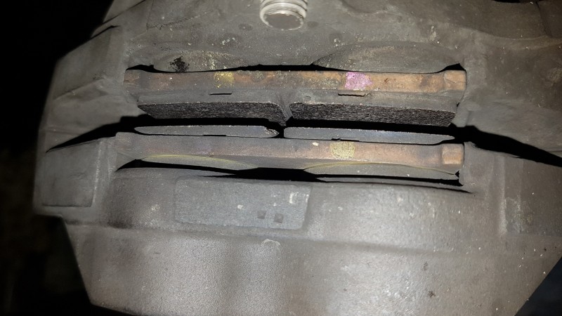

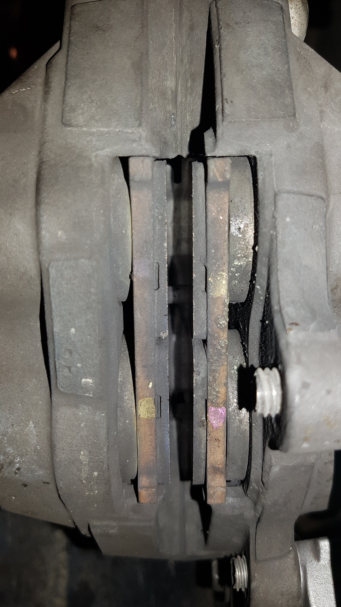

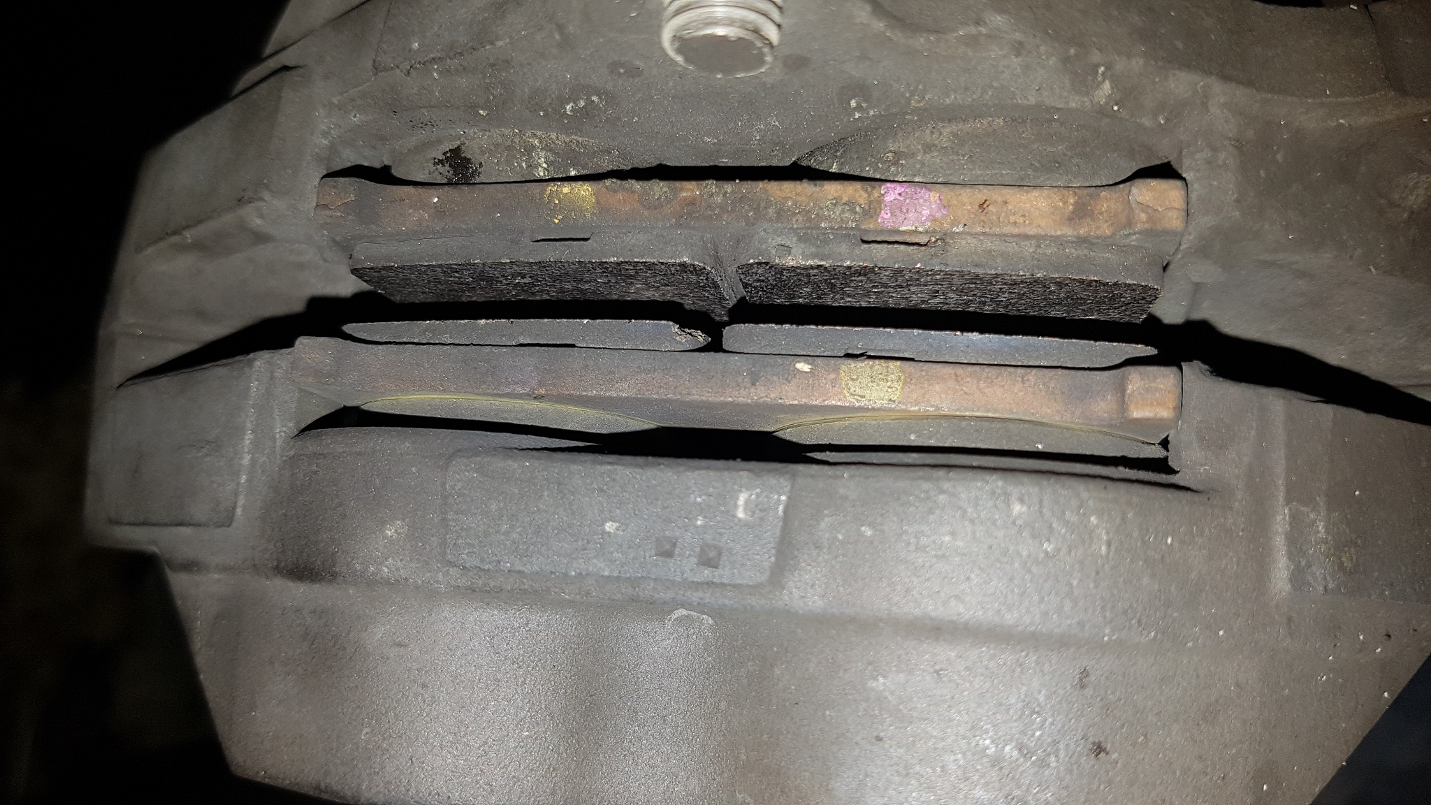

#1539
Beitrag von pizzz » 08.01.2018 11:39
guzzistoni hat geschrieben:Ich habe das nicht gemessen, könnte aber stimmen. Die meisten Bremsbeläge haben eine tiefe Rille.Das ist quasi ein Verschleissindikator. Wenn diese Rille verschwunden ist, dann muss spätestens der Belag gewechselt werden.
Oder umgekehrt =)
Beläge1
Beläge Vo
#1540
Beitrag von guzzistoni » 08.01.2018 12:20
Bei den gelben bzw rosa Punkten sind die Verschleissgrenzen erkennbar
