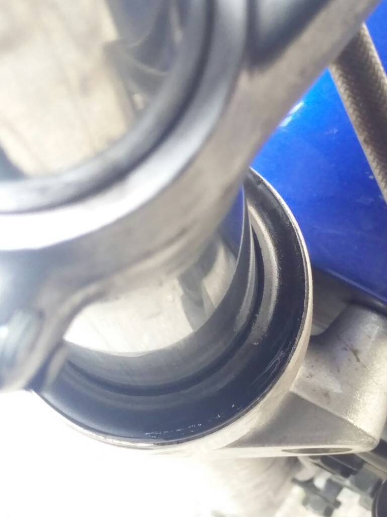

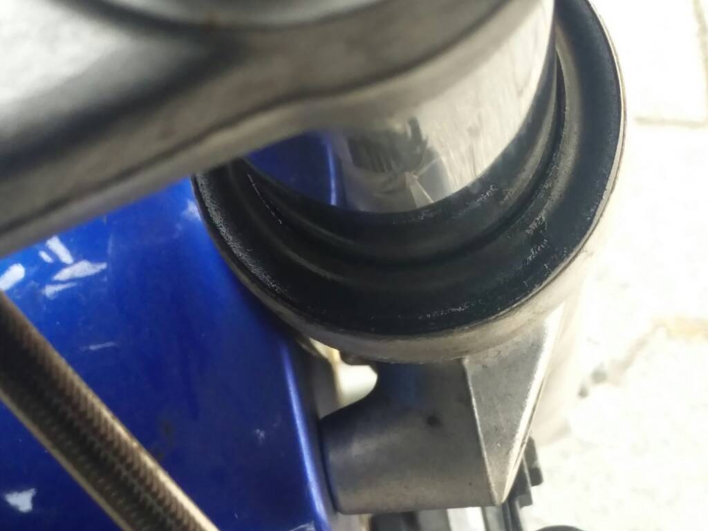

Muss ich jetzt nen Gabelservice machen oder ist es normal das die bei dem Wetter schwitzt? :(

Das kann nicht normal sein!

Kann auch einfach etwas Dreck (z.B. Insektenreste) am Simmerring hängen und dadurch etwas Öl mitkommen. Das gibt sich mit der Zeit dann wieder.
Ich würd erstmal abwischen und beobachten.
