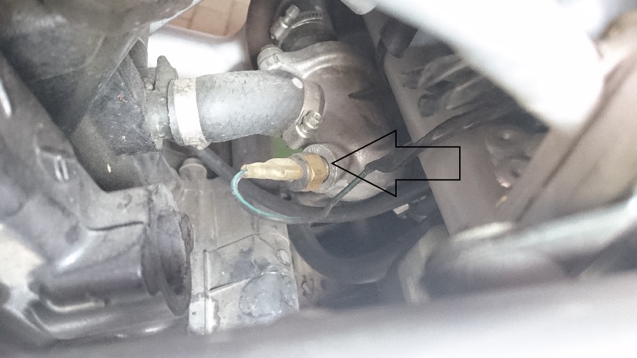

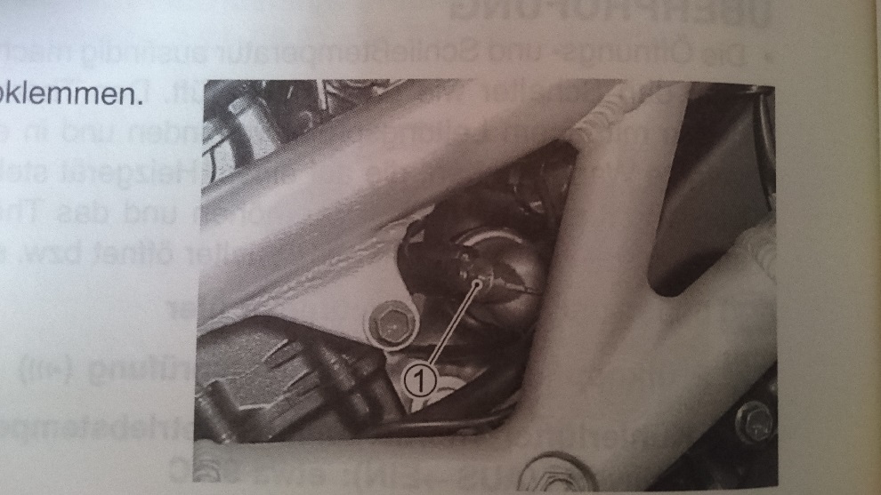

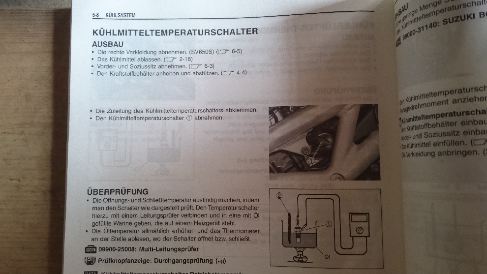

Hallo mal eine Frage an die, die schon länger und öfter an der SV geschraubt haben...
welche Größe hat das Gewinde des Kühlmittel-Sensors?
Grund hierfür ist, dass ich ein Zusatzinstrument für die Wassertemperatur meiner Knubbel anbauen möchte und ja irgendwo den zusätzlichen Sensor in das System integriegen muss. Da schien mir eine Art T-Stück an dieser Stelle sinnvoll.
ich habe schon im Werkstatthandbuch gesucht, da aber nur gefunden, wie der/das Thermostat auf Funktion zu prüfen ist. Auch bei Ron steht nur die Nummer für das Thermostat, aber keine Gewindegröße.

Das Thermostat und der Sensor sind zwei paar Dinge. Das Gehäuse wo der Sensor drin sitzt, ist das Thermostatgehäuse, was logischer Weise auch das Thermostat beherbergt.
Das Thermostat schaltet auf rein mechanische Weise den großen Kühlkreislauf dazu oder wieder ab.
Der Sensor ist nur für das Steuergerät und die Temperaturanzeige im Cockpit.
Den Sensor über ein T Stück aus dem Kühlmittelfluss zu nehmen halte ich nicht für die beste Idee.
Ich habe was ähnliches bei mir gemacht. Den Sensor des Kosotachos (welcher ein konisches npt 8 Gewinde hatte wenn ich mich revht errinnere... Musst dich mal reinlesen in konische withworth Gewinde, die Bohrungen sind zylindrisch aber die Schrauben konisch)
Naja jedenfalls habe ich den Sensor des Koso Tachos direkt ins Thermostatgehäuse geschraubt. Das hat im inneren einen Steg, wo die Materialstärke ca 5-6mm beträgt. Von Außen plan gefeilt und dann ein Gewinde reingesetzt. Wenn ich mich nicht irre, habe ich den Sensor sogar mit Kaltmetall eingeschraubt. Hält seit 4 Jahren dicht.

Du hast Recht.... ich meine das Thermostatgehäuse ....hannes-neo hat geschrieben:Das Thermostat und der Sensor sind zwei paar Dinge. Das Gehäuse wo der Sensor drin sitzt, ist das Thermostatgehäuse, was logischer Weise auch das Thermostat beherbergt.
Danke. Dann lasse ich den Anschluss des Original-Sensors so wie er ist und mache es so wie du auch.hannes-neo hat geschrieben: Den Sensor über ein T Stück aus dem Kühlmittelfluss zu nehmen halte ich nicht für die beste Idee.
mit NPT 8-irgendwas kann ich was anfangen, da habe ich die Gewindetabellen (und ggf. passende Gewindebohrer) auf Arbeit.hannes-neo hat geschrieben: Ich habe was ähnliches bei mir gemacht. Den Sensor des Kosotachos (welcher ein konisches npt 8 Gewinde hatte wenn ich mich revht errinnere... Musst dich mal reinlesen in konische withworth Gewinde, die Bohrungen sind zylindrisch aber die Schrauben konisch)
Genau die Info, mit dem Steg und der Materialstärke hilft mir weiter. Da kann ich planen, bevor ich alles auseinander baue.
Vielen Dank für Deine Antwort.
