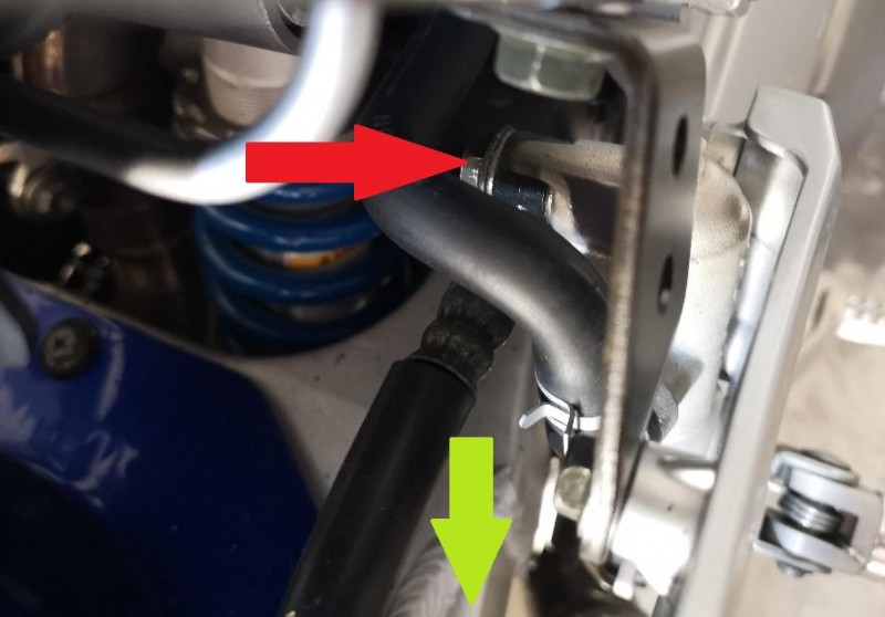

Kann ich am Bremszylinder hinten die Bremsleitung gaaanz leicht anlösen und den Fitting nach unten drehen ohne gleich neu Entlüften zu müssen?
Brauche an der Stelle ein bisschen mehr Platz und möchte daher den Verlauf der Bremsleitung etwas nach unten verlegen...
Danke :hallo:
Wenn die Polizei ''Papiere'' sagt und ich ''Schere''! Hab ich dann gewonnen???
Ich schlafe wie mein Motorrad: Seitlich aufm Ständer...
#1844
Beitrag von guzzistoni » 03.07.2018 8:31
Das sollte funktionieren, aber nur so leicht lösen die Hohlschraube, das sich die Bremsleitung gerade so drehen lässt und Obacht auf ggf. austretende Bremsflüssigkeit!
#1845
Beitrag von hannes-neo » 03.07.2018 9:13
Wenn man dabei minimal den Hebel betätigt, kommt zwar etwas Bremsflüssigkeit raus aber garantiert keine Luft rein.
