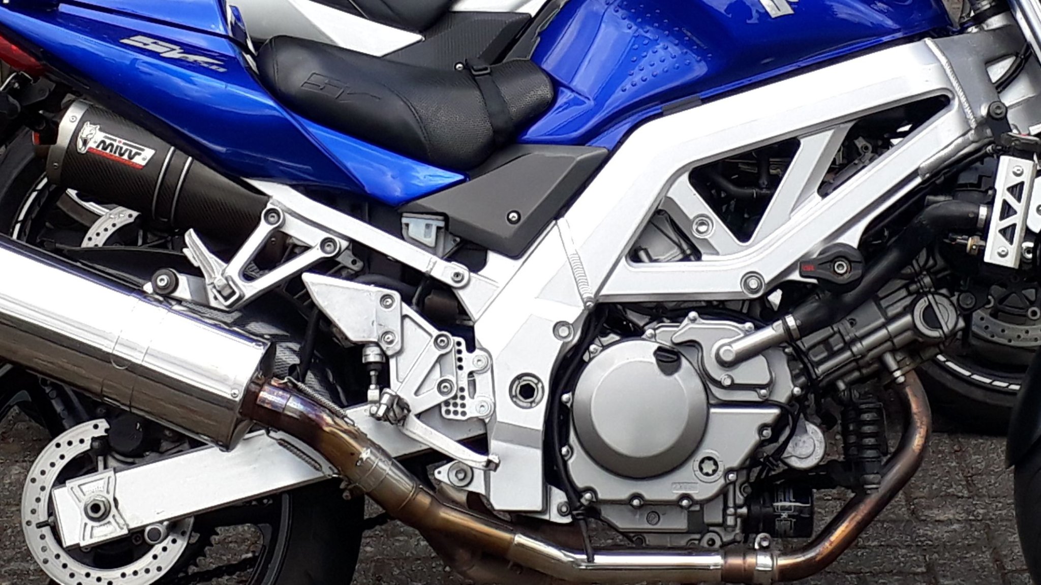

Ich will meinen Kniewinkel über die Fußrasten an der SV1000S K3 vergrößern. Sitz soll original bleiben, Variogelenke fallen auch raus, da Fuß verdreht werden muss zum schalten. Habe gefühlt 20 Foren-Themen dazu studiert.
Am interessantesten klang, die TRW-Fußrastenadapterplatten zu kaufen und falsch herum zu montieren. Dadurch kann man wohl viel weiter runter. Leider gibts immer nur die Idee, aber keine Erfahrungsberichte.
Wer hat das gemacht und kann sagen, ob das einfach so geht oder welche Probleme dabei aufkommen :?:

Das hängt wohl davon ab, wieviel Schräglage du fahren willst.
Die Rasten werden früher aufsetzen.
Keine Ahnung wieviel...

Hallo Raceman,
zu falsch herum montierten TRW-Rasten kann ich nicht beitragen, also am Thema vorbei.
Alternativlösung: Fußrastensatz einer SV mit Aluheckrahmen (K4 und später) montieren.
- tiefer ohne Nebenwirkungen
- Ersatzfußrastenanlage für den Fall der Fälle

Beitrag von Raceman » 05.05.2020 16:09
Danke für die Antworten!
Aluheckrahmen der K4 etc. ist mir glaube ich zu stressig. Hat das überhaupt schonmal jemand gemacht? Früher aufsetzende Rasten würde ich in Kauf nehmen.
Wahrscheinlich werde ich die TRW Platten bestellen und ausprobieren. Falls es nicht passt, zurückschicken.

Beitrag von SV.MK » 05.05.2020 16:31
Nur die Fußrasten, nicht den Heckrahmen.
Schau bitte in der History nach Unterschieden K3/K4. Dort gibt es auch ein animierte Bild.
Die Rastenanlage er K4 ist wie gewollt tiefer.

Durch die Platten gewinnst du nach unten hin nur wenig Weg, eher nach hinten.
Adapterplatten TRW
