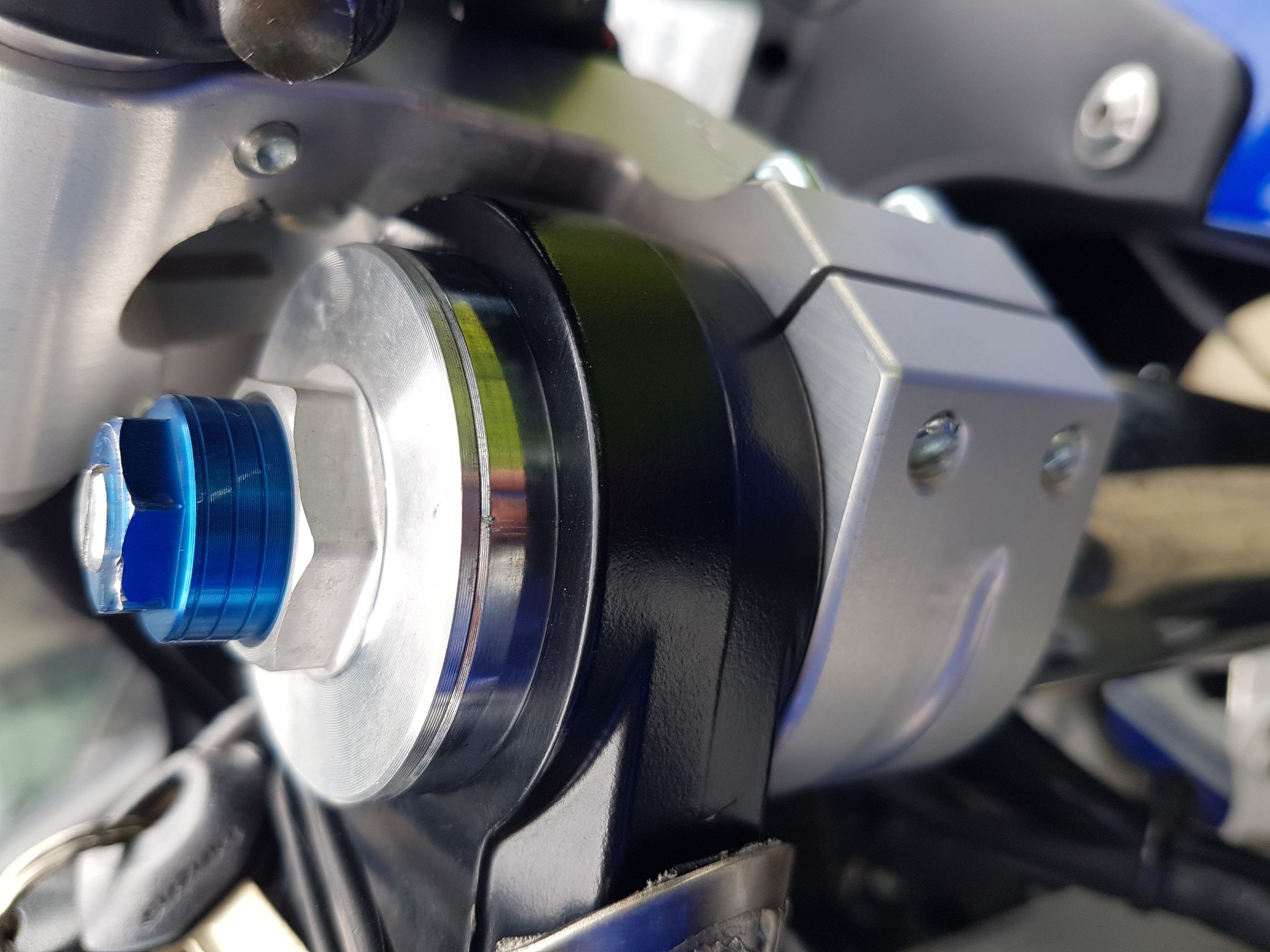

Habe gerade Suzuki Tourenstummel an SV1000S montiert. Stehen eure Federrohre auch soweit über? Oder wurde die Gabel vom Vorbesitzer schon durchgesteckt?
SV1000S K3
Von Werk aus sollten es 6,3mm sein.
Danke dir! Gilt das von der obersten Kante oder von dieser eingeschnittenen „Rille“?
SV1000S K3
ich habe es bei mir mit der Schieblehre von der Oberkante eingestellt.
