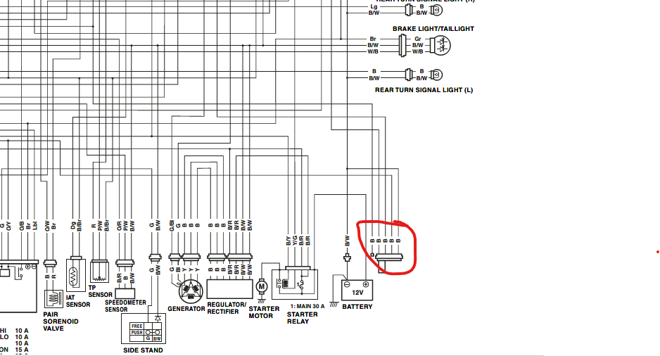

kann mir jemand sagen was das darstellen soll im Kabelbaum der SV1000? Sv650 hat das nicht...
Soll das eine Brücke sein? Da gehen ja alle möglichen Kabelfarben hin und am Ende steht B (Schwarz)
Danke und Gruss Thomas

Beitrag von hannes-neo » 13.02.2021 19:37
Dort laufen viele Massekabel zusammen. Das ist glaube so eine 6fach Brücke.
